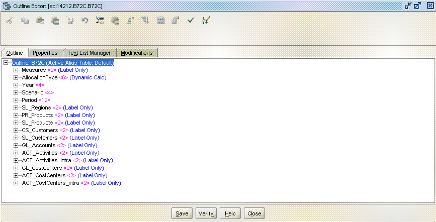

A imagem a seguir mostra um exemplo de outline do Essbase de um banco de dados de cálculo do Profitability Standard, mostrado no console do Essbase.
Figura A-2 Descrição de Dimensões do Profitability Standard no Essbase
