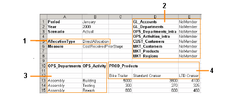

Exemplo de Seleções de Relatório de Alocação Direta
O relatório de exemplo acima mostra o layout de dimensões usado para criar o relatório de dados de alocação direta:
AllocationType definido como DirectAllocation
Todas as dimensões em outros estágios são definidas como NoMember
Interseções de estágio de origem
Interseções de estágio de destino
