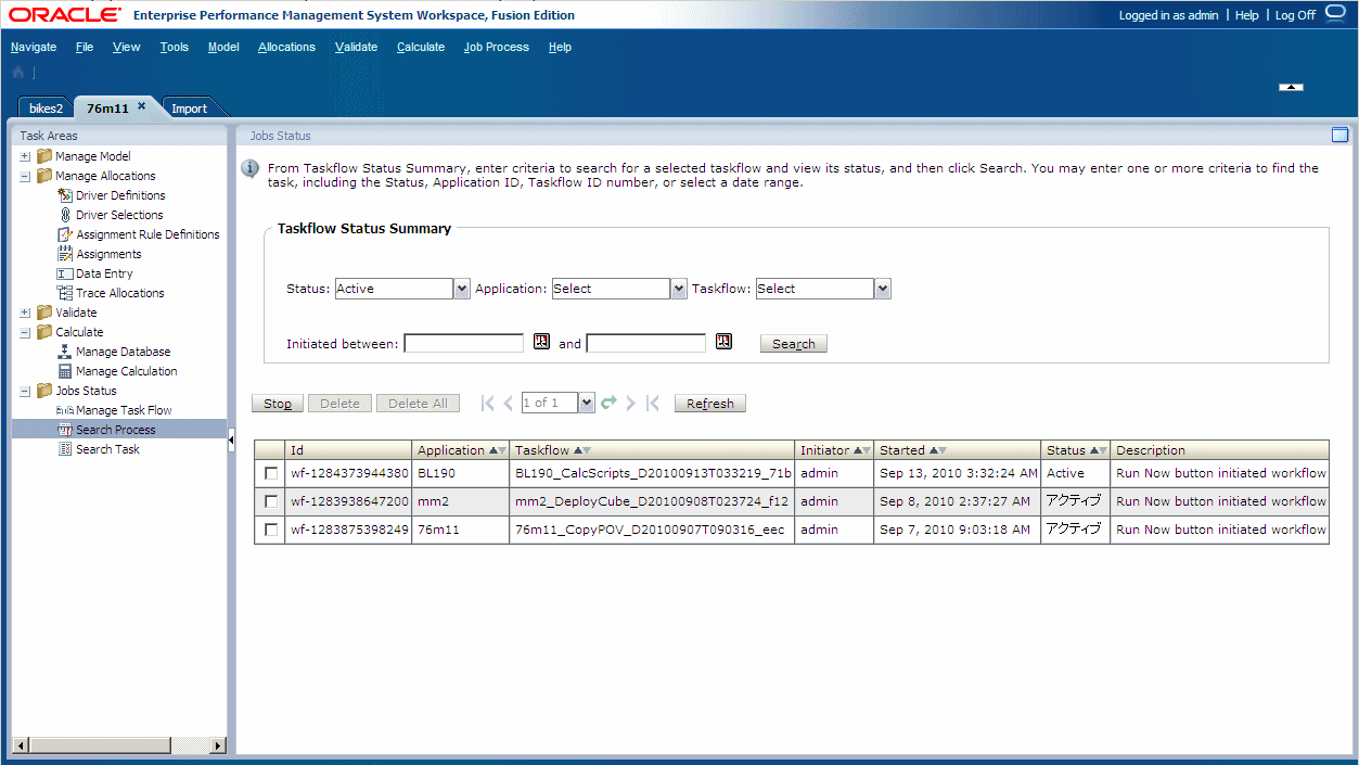

Na tela Resumo do Status do Fluxo de Tarefas, você pode exibir e atualizar o status de fluxos de tarefas existentes.
Você também pode filtrar a lista de fluxos de tarefas para exibir fluxos de tarefas com um status ou um intervalo de datas especificado.
Um ID de participante é criado para cada etapa gerada no fluxo de tarefas. Você pode fazer drill-down em um fluxo de tarefas individual para exibir detalhes do resumo de participante associado.
Para exibir o status de um fluxo de tarefas:
- Em um modelo aberto, em
Áreas de Tarefas
, selecione Status dos Jobs e, depois, Pesquisar Processo.
A tela Resumo do Status de Fluxos de Tarefas é exibida.
- Selecione um ou mais critérios de pesquisa para localizar o fluxo de tarefas que deseja exibir:
- Em Status, selecione um status do fluxo de tarefas que deseja exibir:
Ativo
Concluído
Interrompido
Todos
- Em Aplicativo, selecione um ID de Aplicativo.
- Em Fluxo de Tarefas, selecione um ID de Fluxo de Tarefas.
- Para Iniciado Entre, clique em calendário
e selecione uma data de início e uma data de término para o intervalo de pesquisa.
Nota:
Dependendo das necessidades, você pode deixar todos os campos de pesquisa em branco para exibir todos os fluxos de tarefas ou especificar a pesquisa ao máximo para limitar os resultados.
- Clique em Pesquisar.
Os resultados da pesquisa são exibidos na parte inferior da tela:
ID (Esse é o ID de participante, que é gerado automaticamente para o fluxo de tarefas).
ID do Aplicativo
ID do Fluxo de Tarefas
Iniciador do fluxo de tarefas
O horário em que a execução do fluxo de tarefas começou
Status Atual do fluxo de tarefas
Descrição do fluxo de tarefas
- Opcional: clique em Atualizar para atualizar as informações de status.
- Opcional: para finalizar a execução a etapa atual que faz parte de um fluxo de tarefas de várias etapas, clique na caixa de seleção ao lado do fluxo de tarefas apropriado e clique em Interromper.
O fluxo de tarefas é interrompido quando o aplicativo retorna os resultados da etapa selecionada. Os resultados das etapas anteriores não são descartados; no entanto, se o fluxo de tarefas for executado novamente, ele começará na primeira etapa.
- Opcional: para ver detalhes de um fluxo de tarefas e do respectivo status, clique duas vezes no nome do fluxo de tarefas.
O Resumo do Participante do Fluxo de Tarefas é exibido, mostrando detalhes da tarefa e seu status.
- Clique em Cancelar para retornar ao Resumo do Status do Fluxo de Tarefas.
