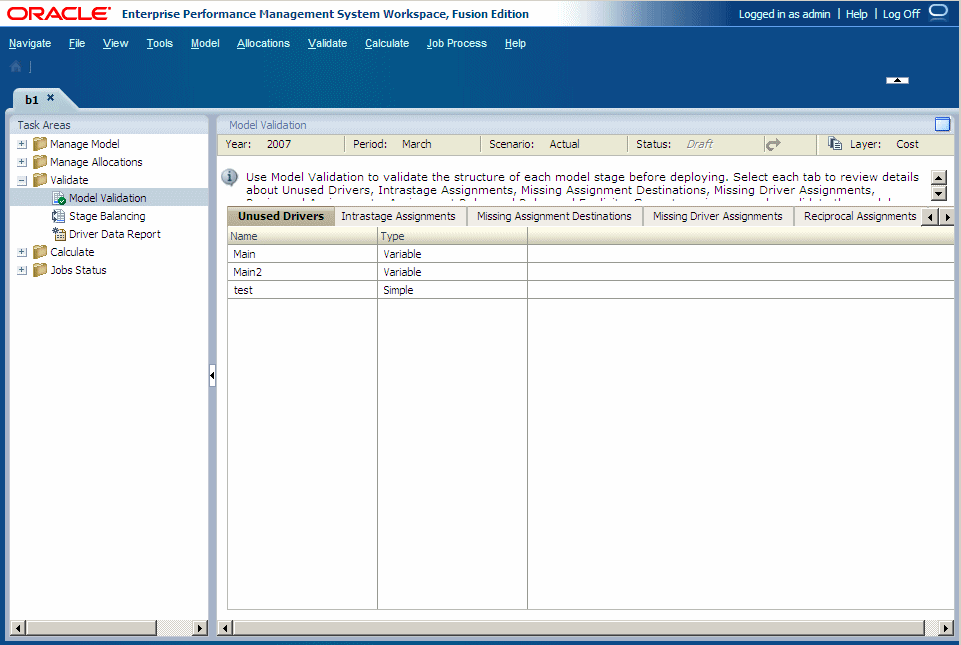

  1. Em um modelo aberto, em Áreas de Tarefas, selecione Validar e, depois, Validação de Modelo.
    A tela Validação do Modelo é exibida.
    Use a janela Validação do Modelo para confirmar a estrutura de cada estágio do modelo antes de instalar o aplicativo.
  2. Selecione o PDV para o modelo a ser validado e clique em Ir Botão Ir.
  3. Na Camada, selecione a camada de custo ou receita para iniciar o processo de validação.
    Quando a validação estiver concluída, a tela será atualizada para refletir os resultados.
  4. Opcional: selecione a guia Drivers Não Usados para exibir qualquer driver não atribuído no modelo e determinar se esses drivers deverão fazer parte de uma atribuição.
