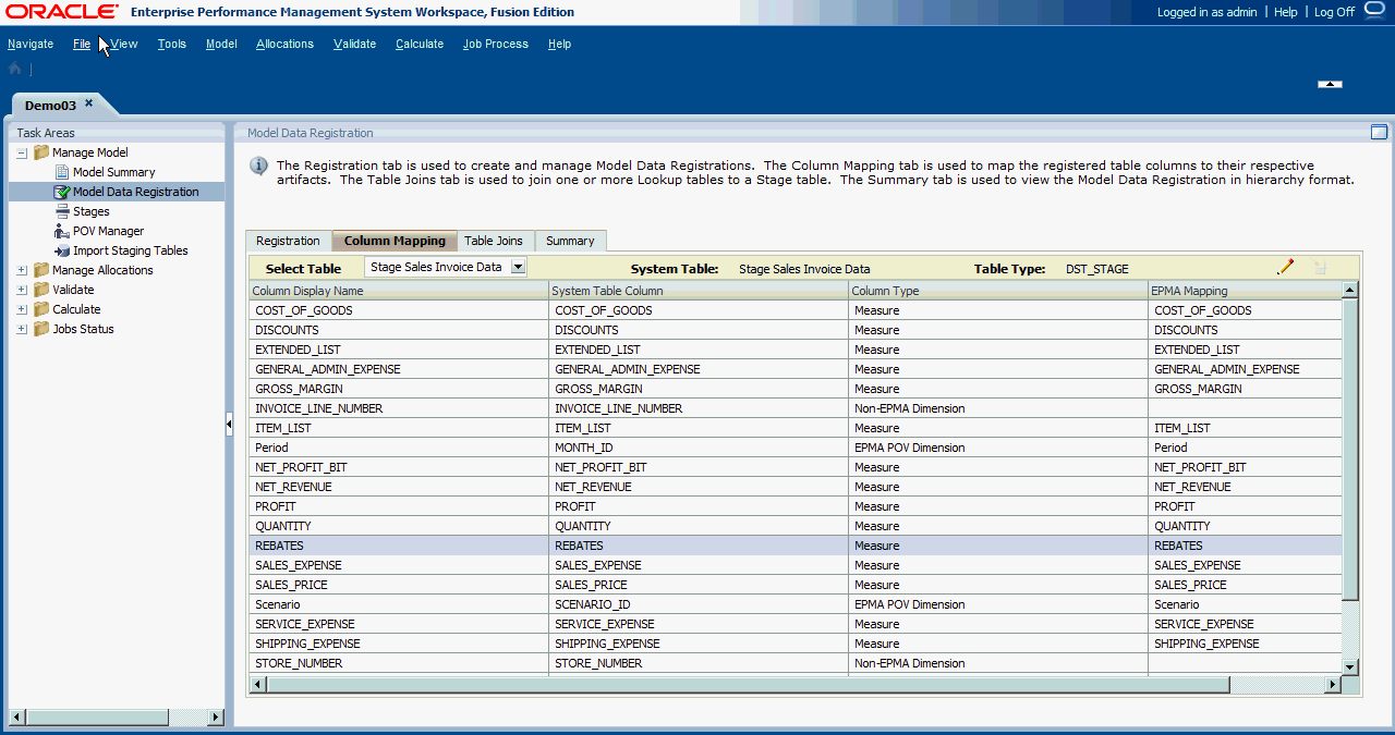

Para exibir mapeamentos de coluna:
A Tabela do Sistema e o Tipo de Tabela associados são exibidos.
Nome de Exibição da Coluna mostra o nome de exibição atribuído à coluna
Coluna de Tabela do Sistema mostra o nome da coluna para a Tabela do Sistema selecionada
Tipo de Coluna mostra o tipo para o qual a coluna foi mapeada:
Dimensão PDV
Dimensão
Dimensão Não Gerenciada
Medida
Auditoria: Última Modificação por
Auditoria: Data da Última Modificação
Mapeamento de Dimensões mostra as dimensões ou os membros de dimensão para os quais a coluna foi mapeada.
