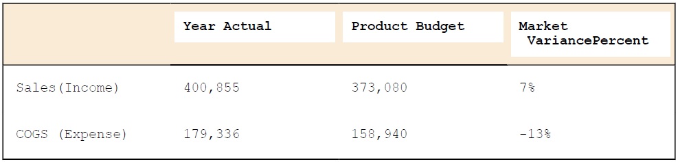

Neste exemplo, a Porcentagem de Variação entre a coluna A(Real) e a coluna B (Orçamento) é calculada da seguinte forma:
VarPer([A],[B])
Este exemplo produz o seguinte relatório:
Relatório VariancePercent
