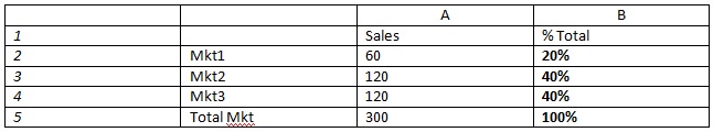

O exemplo a seguir divide o valor de cada célula da coluna A pelo valor Total Mkt da célula A5, multiplica o resultado por 100 e exibe o PercentOfTotal resultante na coluna B. A fórmula:
 PercentOfTotal ([A], [A,5]),
Usando o exemplo acima, a tabela a seguir mostra os resultados de PercentOfTotal na coluna B:
Resultados de PercentOfTotal
