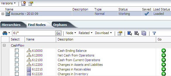

  5. 单击开始。
    “查找节点”选项卡图形。
  6. 单击 “转到”按钮 导航到层次中的节点。
