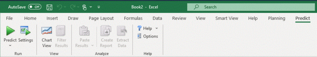

Predictive Planning 功能区
启动 Predictive Planning 时,Predictive Planning 功能区将添加到功能区栏。
图 1-1 Predictive Planning 功能区
Predictive Planning 功能区。
按钮组如下所述:
  • 运行 - 设置表单首选项并运行预测
  • 视图 - 筛选结果、显示和管理结果视图
  • 分析 - 粘贴结果、创建报表,以及将数据提取到电子表格
  • 帮助 - 显示联机帮助和此版本 Predictive Planning 的信息。
注:
如果您具有 Oracle Crystal Ball 的相应许可证,请依次选择帮助和启动 Crystal Ball 以打开 Crystal Ball 来进行模拟和优化分析(有关详细信息,请参阅“http://www.oracle.com/crystalball”)。
鼠标指向每个按钮时,将显示一个工具提示来标识该按钮。
有关快捷键(按钮和命令的键盘等效按键)的列表,请参阅 Oracle Hyperion Planning Predictive Planning Accessibility Guide 或 Planning and Budgeting Cloud Service 中的 Accessibility Guide for Oracle Planning and Budgeting Cloud Service。
