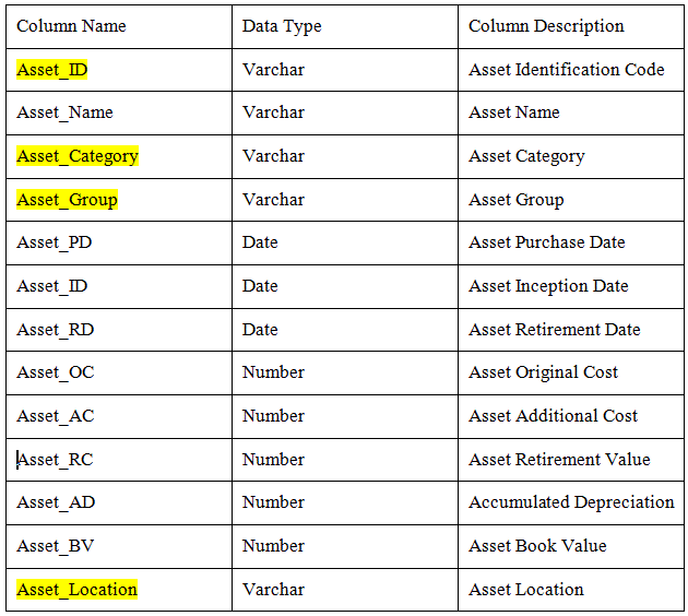

本示例显示了一个典型的固定资产数据表结构:
示例中显示了一个典型的固定资产数据表结构
在固定资产表的数据结构中,您可以添加带有黄色标记的列作为参数,用作数据规则中的筛选器。

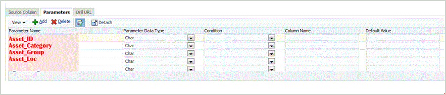

在“源适配器”屏幕上,您可以使用上面的表创建参数,如下所示:
图中显示了“参数”选项卡上的参数值。
