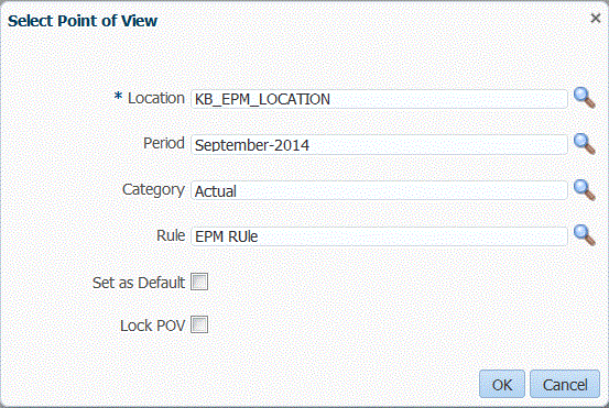

    图中显示了“选择视点”屏幕
  3. 在选择视点中,在位置中输入新位置的完整或部分字符串,然后单击确定。
  4. 可选:要搜索其他位置,请在位置下拉列表中单击更多,在搜索并选择:位置屏幕上导航到相应的位置,然后单击确定。
  5. 可选:在选择视点中,选择设为默认值将新位置用作默认位置。
