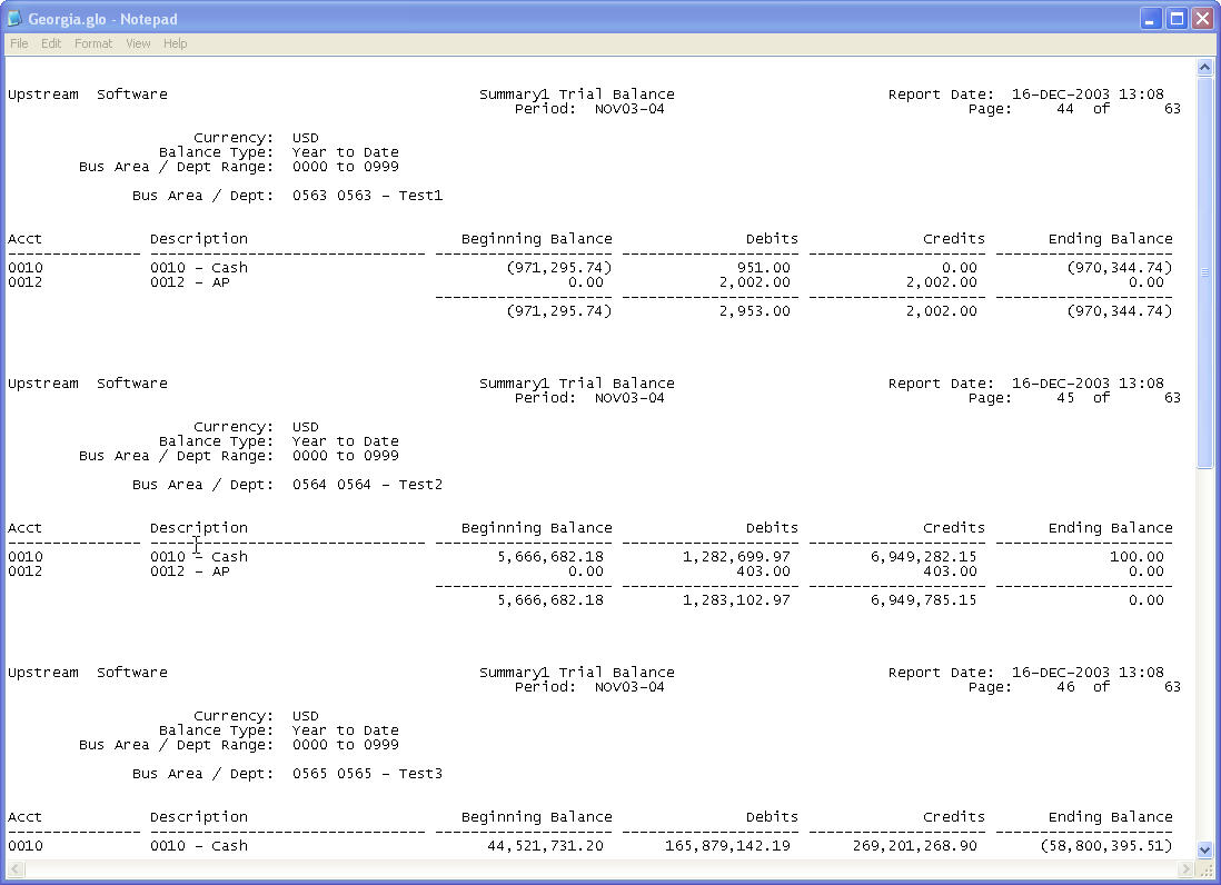

在源文件中,并非所有行都包含所有字段。例如,在下面所示的 Georgia 屏幕中,实体值(如 0565 0565 Test 3)在每个报表节标题的 Bus Area / Dept 标签后显示,但不在每一行中显示。因此,必须在全局变量中存储实体值并将其分配给源文件的行。
对于 Georgia 文件,要在全局变量中存储实体值,需要在“导入格式”屏幕中将以下脚本分配给“金额”行的“表达式”字段。该脚本使用 if... 语句和 string 函数来确定行是否包含 Bus Area / Dept: 标签。如果某行包含该标签,则该脚本将在全局变量中存储该实体值(位于位置 33,包括 4 个字符)。如果某行不包含该标签,则会返回 strfield。

图中显示了 Georgia.glo 总帐文件的内容。实体值包括在每个报表节顶部的标题中。
