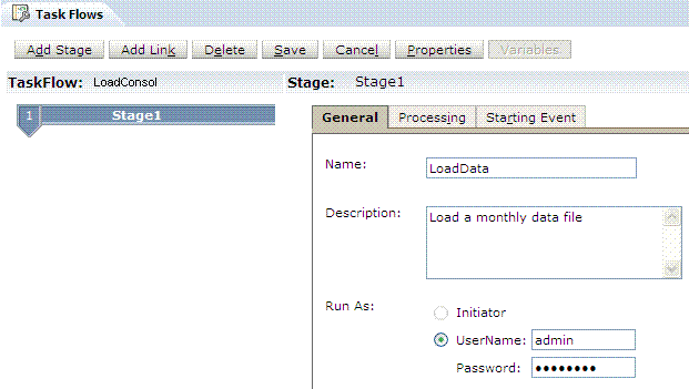

  1. 在任务流编辑器中,单击添加阶段
    左窗格中将显示新的阶段,而右窗格中则显示阶段详细信息。如果任务流中已经有阶段,则新阶段将在任务流的结尾处创建。
    图 14-1 任务自动化中的“常规”选项卡
    此图像显示的是“任务自动化”模块中的“常规”选项卡。
  2. 选择常规选项卡,并输入以下信息:
    1. 名称中,输入阶段名称;例如,LoadData。
      注:
      阶段名称不得包含空格。该名称最多可包含 30 个字符。
    2. 可选:说明中,输入任务流说明;例如,Load a monthly data file。
    3. 运行方式中,选择用户名,然后输入启动该任务流的用户的用户名和密码。
      注:
      处于阶段 1 时,您需要输入用户名和密码。在创建后续阶段时,可以选择以“发起者”身份运行,即让系统使用在阶段 1 中定义的用户 ID 和密码。

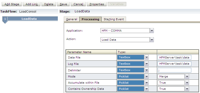

  3. 选择处理选项卡,并输入以下信息:
    1. 应用程序中,选择要从中运行该任务的应用程序。
    2. 操作中,选择要执行的操作;例如,LoadData。
    3. 在每个参数的类型中,根据操作选择选取列表文本框URL,并输入该参数的值。
      例如,对于 "LoadData" 操作,"Mode" 选项中包含可从中选择 "Merge"、"Accumulate" 或 "Replace" 的选取列表。
      要编辑视点,请单击编辑,然后选择视点的成员。
      对于数据文件和日志文件的名称和路径,您必须在文本框中输入上述信息。任务流将由服务器运行,因此您必须确保文件名和路径有效,并且可以从运行任务的服务器进行访问。因此,您不能输入这样的路径,例如 c:\file.dat,它引用的是您本人的硬盘驱动器。您必须使用通用命名规范 (UNC) 来标识计算机名和共享目录;例如,\\HFMServer\share\path\file.dat

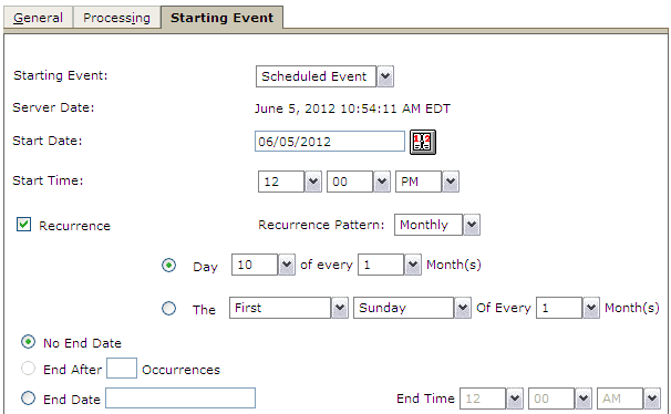

  4. 依次选择起始事件选项卡和调度的事件,并输入以下信息:
    1. 起始事件中,选择一个事件。
      “服务器日期”中显示的信息仅用于参考目的。
      图 14-3 任务自动化的“起始事件”选项卡
      此图像显示的是“任务自动化”的“起始事件”选项卡。
    2. 开始日期中,输入运行任务的计划日期,或者单击弹出式日历,并选择一个日期。
    3. 开始时间中,选择运行任务的计划时间。
      注:
      计划时间基于应用程序服务器的时间(在“服务器日期”行进行标识),而不基于本地用户计算机的时间。
    4. 对于重复任务,请选择重复,并在重复发生方式中,选择任务的频率。
    5. 选择任务结束日期和时间选项:
      • 无结束日期
      • 共发生次数,然后输入发生次数
      • 结束日期,输入结束日期,并选择结束时间
