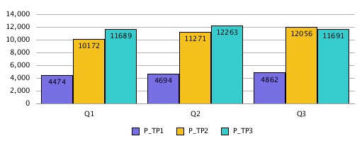

条形图示例
在此示例中,在“条形图选项”选项卡中启用了“显示点值”。
图 5-6 更新后的图表制作引擎中的“条形图选项”选项卡

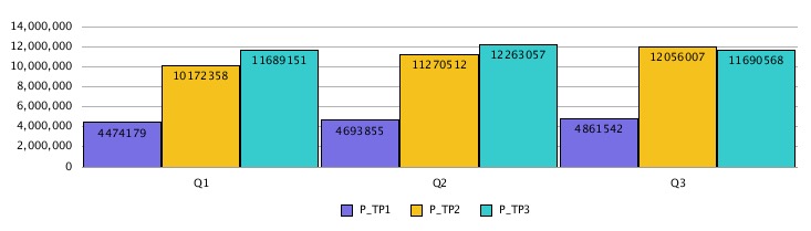

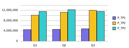

不过,点值没有显示在条形中,因为它们太宽,在条形中容纳不下。
图 5-7 点值没有显示在条形中
点值没有显示在条形中
通过在报表画布上加宽图表大小、将网格宽度更改为 100 并将图例放置位置设置为图表底部,可以将长数据点值容纳在图表中。
图 5-8 点值显示在条形中
点值显示在条形中
