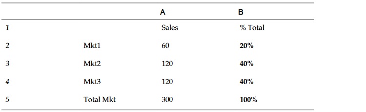

将列 A 中每个单元格的值除以单元格 A5 中的市场总计值,然后将结果乘以 100,再在列 B 中显示得到的 PercentOfTotal。
PercentOfTotal ([A],[A,5])
如果使用以上示例,下表将在列 B 中显示 PercentOfTotal 结果:
percent_of_total.jpg 的说明如下
图示 percent_of_total.jpg 的说明
