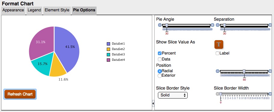

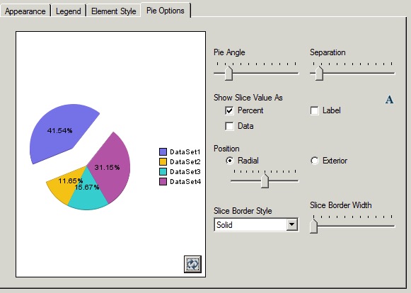

图 5-48 原始图表制作引擎中的“饼图选项”选项卡
原始图表制作引擎中的“饼图选项”选项卡
图 5-49 更新后的图表制作引擎中的“饼图选项”选项卡
