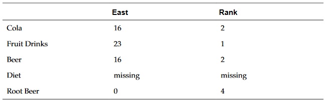

示例:
列 B 中的以下公式将按降序对列 A 中的第 1 至 5 行的值排名:
Rank([A,1:5], descending)
结果类似于:
rank_example_1.jpg 的说明如下
图示 rank_example_1.jpg 的说明
如果两个值相等,则它们获得相同的排名值。在上例中,Cola 和 Beer 具有相同的值,因此具有相同的排名。

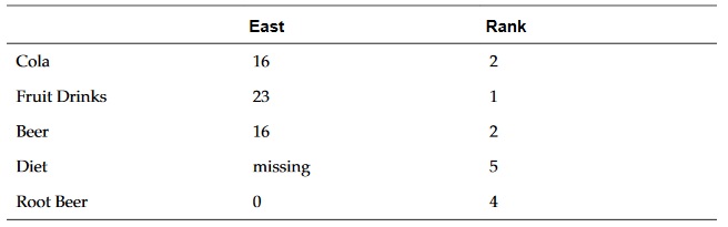

列 B 中的以下公式将值 -1 分配到任何非数字值,以便能够对此非数字值排名:
Rank([A,1:5].ifNN(-1), descending)
在以下结果中,缺少的值现在具有排名 5:
rank_2.jpg 的说明如下
图示 rank_2.jpg 的说明

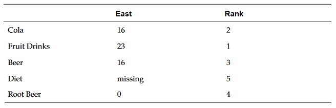

示例:
以下示例建立在前一个示例的基础上,说明新的 "unique" 参数如何影响结果:
列 B 中的以下公式将值 -1 分配到任何非数字值,以便能够对此非数字值排名,而且还指定每个排名均应唯一:
Rank([A,1:5].ifNN(-1), descending, true)
在以下结果中,缺少的值现在具有排名 5,而 Beer 具有值 3(即使它具有与 Cola 相同的数据值):
rank_3.jpg 的说明如下
图示 rank_3.jpg 的说明
