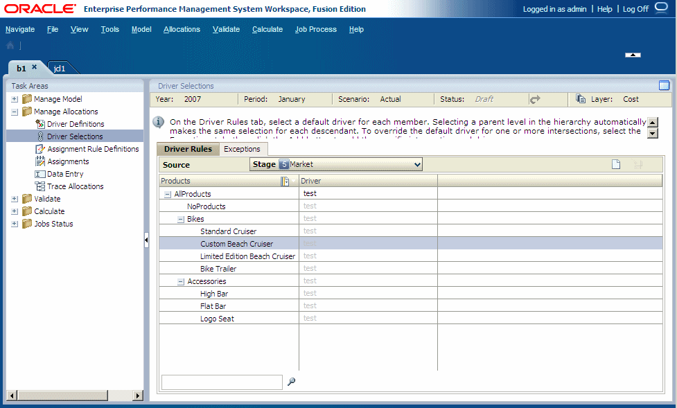

  1. 在打开的模型中,在任务区域中,选择管理分配,然后选择动因选定项。
    将显示“动因选定项”屏幕。
    “动因选定项”屏幕用于选择要应用动因的维成员。
  2. 选择一个 POV,然后单击开始 “转到”图标。
  3. 选择一个层。
  4. 在动因规则选项卡上的阶段下,选择模型阶段。
    所选阶段的动因维将显示在第一列,并在下面列出该动因维中的所有维成员。
  5. 在维下,选择您要应用默认动因的父级成员或 0 级成员。父级可能位于阶段的顶层,或层次的某部分。
  6. 在动因下,单击单元格以显示“选择器”图标 “选择器”图标,或单击添加 “添加”图标,从“通用选择器”中为父维选择一个动因,然后单击确定。请参阅“使用通用成员选择器”。
    动因应用于父代时,其所有后代都会自动继承同一动因。为了显示已继承动因,该动因呈灰显状态。
