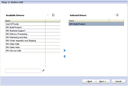

    选择批量编辑的动因。
  10. 在定义编辑的可用的动因下,选择要与批量编辑关联的动因的名称。只能选择一个动因。
  11. 使用箭头键将选定的动因移至选定的动因,然后单击下一步。

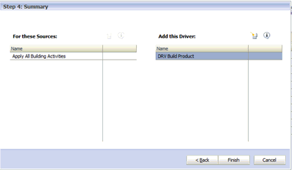

    此时将显示“批量编辑摘要”屏幕:
    • 在针对这些源下,将显示选定动因将应用到的选定源。
    • 在添加此动因下,将显示要应用到选定源的动因。
    “批量编辑器”的“摘要”屏幕显示动因将应用到的选定源。
  12. 单击完成。
    由选定的源规则定义的源将使用选定的动因进行更新。
