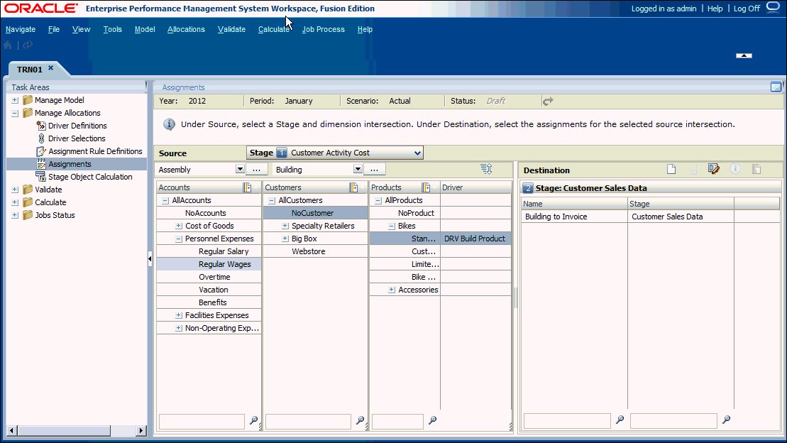

  1. 从 Oracle Hyperion Enterprise Performance Management Workspace 中,依次选择导航、应用程序和 Profitability,然后选择要查看的应用程序。
  2. 在打开的模型中,在任务区域中,选择管理分配,然后选择分配。
  3. 在分配屏幕上,为选定的模型选择 POV,然后单击加载 POV 状态 “加载 POV 状态”图标。
    “分配”屏幕用于选择阶段以及分配的源交叉点。
  4. 在源下,从每个维中选择一个成员来为分配的源创建交叉点。源阶段是预先选择的。
    源阶段的前两个维直接显示在所显示的维上,而源阶段的后三个维显示有完整成员列表。

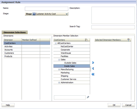

  8. 在分配规则管理屏幕上,单击添加新分配规则 用来显示“分配规则”对话框的“添加新的分配规则”图标。请参阅“创建分配规则”。
    输入分配规则的名称和阶段以及说明和搜索标记,然后为分配规则选择维。
  9. 在分配规则屏幕上,输入新分配规则的详细信息:
    • 在名称中,输入新分配规则的名称。
    • 在阶段中,选择阶段。
    • 可选:在说明中,输入新分配规则用途的简要说明。
    • 可选:输入搜索标记以便在以后查找该分配规则。
  10. 在维和维选择下,使用箭头键将维成员移至选定的维成员列。

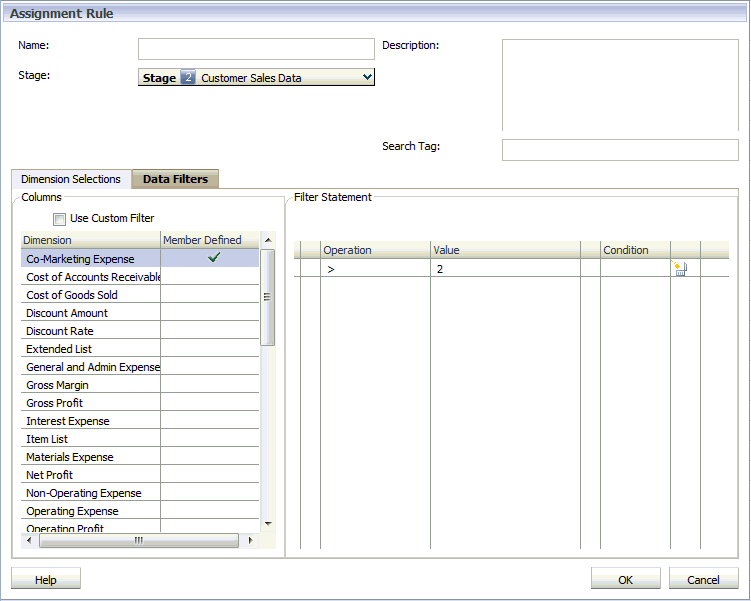

  11. 可选:要在“数据筛选器”选项卡上筛选目标阶段:
    1. 在阶段中,选择目标阶段。
      此时将显示“数据筛选器”选项卡。
    2. 单击数据筛选器选项卡。
      当您选择目标阶段时,将会显示“数据筛选器”选项卡。使用此表可以选择要对分配规则选择的维和维成员。
    3. 在数据筛选器选项卡上,在列下,选择要用于分配规则的维。
      筛选器语句将显示在右窗格中。例如,SELECT from Customer Zone Weight。
    4. 可选:要创建筛选器标准类型,请双击每个字段以输入筛选器的参数:
      • 在操作下,选择要使用的操作类型,例如 <、>、等于、不等于。
      • 在值下,双击该字段输入适当的值。
      • 在条件下,双击该字段从下拉列表中选择 OR 或 AND 以附加其他筛选器语句。

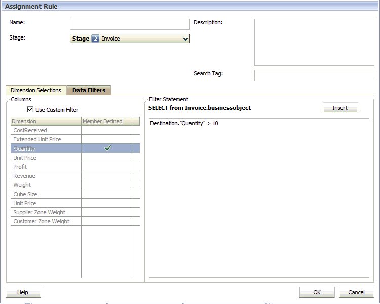

    5. 可选:要创建自定义筛选器,请单击使用自定义筛选器。此时将会显示一条筛选器语句和空白编辑窗格,以便您输入在数学和语法上正确的 SQL 公式。
      在“数据筛选器”选项卡上,单击“使用自定义筛选器”,然后在编辑窗格中输入 SQL 公式。

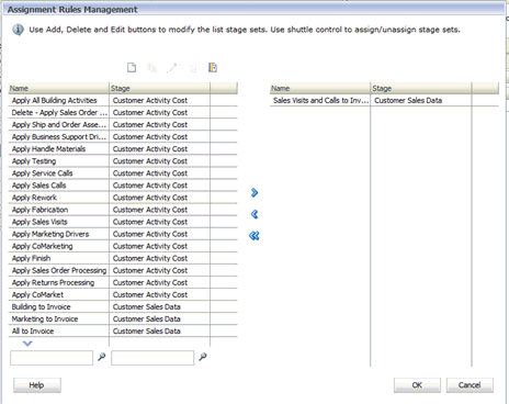

  13. 在分配规则管理对话框中,使用箭头键选择阶段集,然后单击确定。
    “目标”列将填充选定的阶段集。
