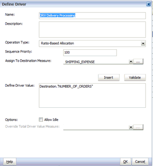

    使用“定义动因”对话框创建新的基于比例的动因。
  4. 在运算类型中,选择基于比例的分配。
  5. 在名称中,为新动因输入唯一的名称。

  7. 在序列优先级中,为计算优先级输入一个正整数。默认情况下,显示为 100。最高优先级是 1。有关详细信息,请参阅“动因优先级序列”。
  8. 在分配给目标度量下,单击“浏览”按钮 “浏览”按钮 选择动因要将分配值写入的目标度量,然后单击确定。
  9. 在定义动因值下,输入动因公式等式以确定执行动因时的“动因值”的值。
    可以使用键盘和“插入”按钮构建公式。公式需要源和目标组合。动因公式可以与 =destination.headcount 一样简单,也可以是源和目标度量、数学函数和 SQL 支持的其他函数的复杂组合。

  10. 输入公式后,单击验证。
    SQL 动因公式通过验证,并显示一条成功消息。在继续之前请解决所有错误。
  11. 可选:在选项下,选择允许空闲使此动因可以接受空闲值。
    如果选择此选项并且系统在源上检测到“覆盖”,则该值将用作比例分母。
  12. 可选:如果选择允许空闲并且在源上检测到“覆盖”,请在覆盖总动因值度量下,单击“浏览”“浏览”按钮 选择将用作比例分母的度量。
  13. 单击确定以保存新动因。
