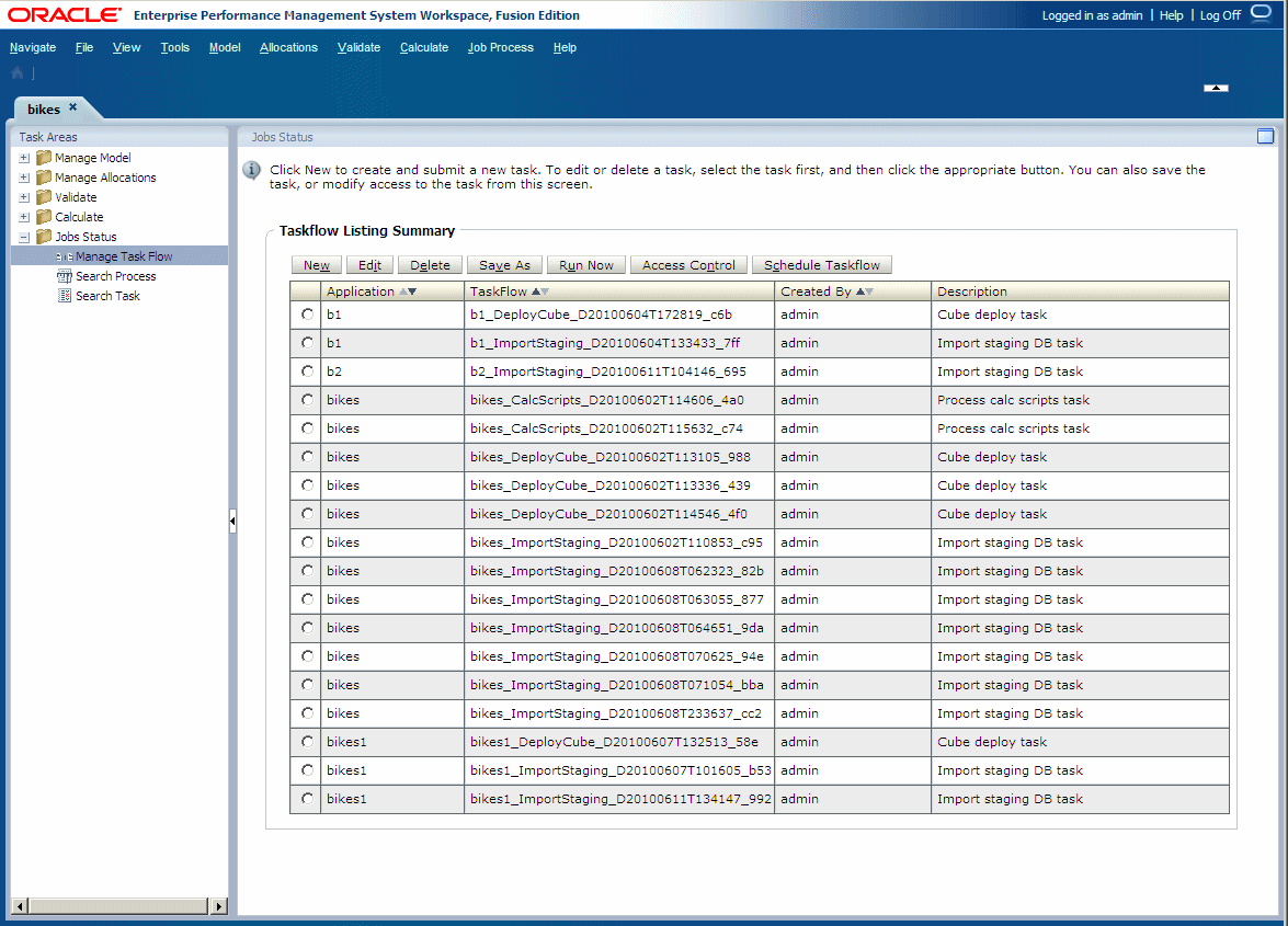

  1. 在打开的模型中,在任务区域中,选择作业状态,然后选择管理任务流。
    将显示“任务流列表摘要”屏幕。摘要显示每个现有任务流的以下信息:
    • 应用程序名称的格式为 <产品名称>:<应用程序 ID>。例如,HPM:382728be43623bc2,其中 HPM 是产品名称,382728be43623bc2 是生成的应用程序实例 ID。
    • 生成的任务流编号
    • 创建了任务流的用户的 ID
    • 任务流用途的说明
    注:
    每次运行任务时都会生成一个新的任务 ID。
    “任务流列表摘要”屏幕
