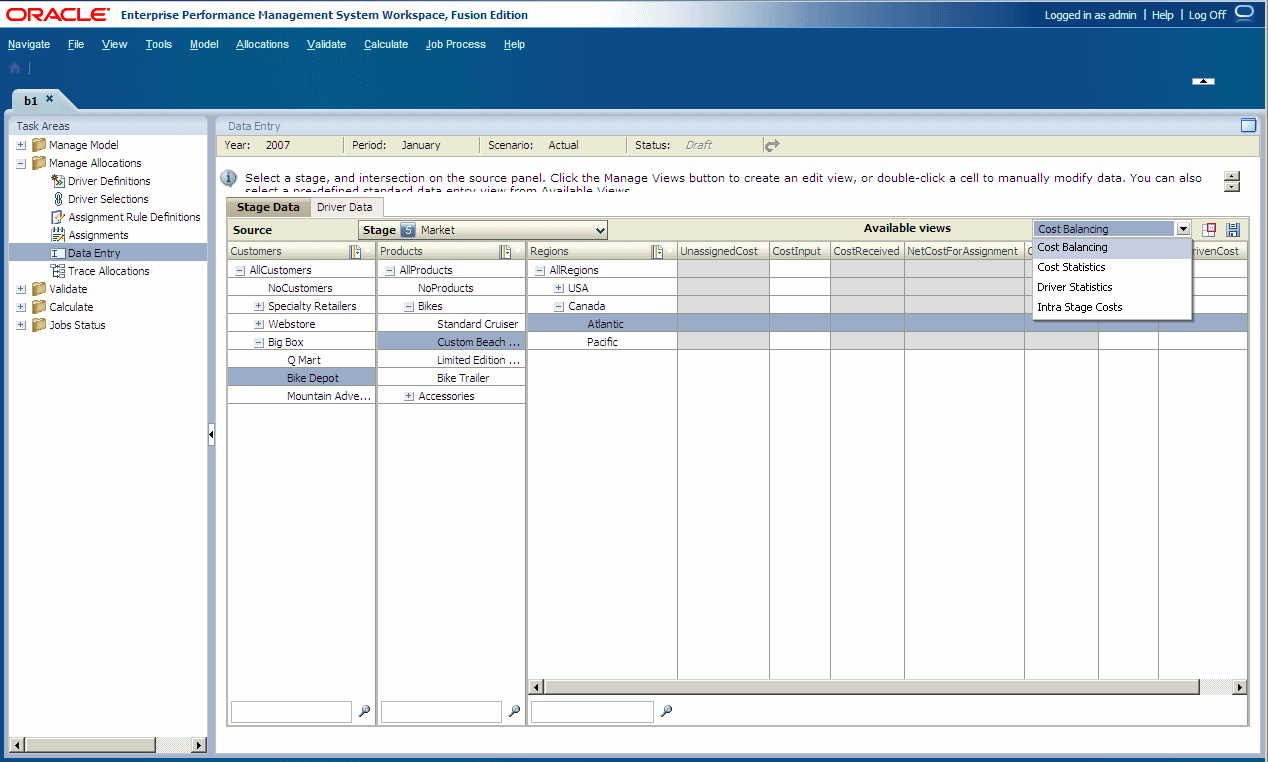

要查看标准数据输入视图:
  1. 在打开的模型中,在任务区域中,选择管理分配,然后选择数据输入。
  2. 在“数据输入”屏幕中,选择所需的 POV,然后单击开始 “转到”图标。
  3. 在阶段下的阶段数据选项卡上,选择源阶段。
  4. 在可用视图下,选择一个标准数据输入视图。
    “数据输入”屏幕上将显示所选数据输入视图的关联度量。
    在“可用视图”下拉列表中,选择一个标准编辑视图。
  5. 可选:通过添加或删除关联度量,为组织自定义所选的标准数据输入视图。请参阅“创建自定义编辑视图”。
