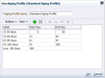

  4. 針對帳齡設定檔中的每一個帳齡時段:
    1. 按一下新增 「新增」按鈕。
    2. 請輸入下列欄位:
      • 標籤:輸入每個天數範圍的標籤;例如,0-30 天、31-60 天、61-90 天
      • 開始日:請輸入範圍的第一天,例如 0。
      • 結束日:請輸入範圍的最後一天,例如 30。
    此螢幕擷取畫面顯示「新建帳齡設定檔 [標準帳齡設定檔]」對話方塊,內含「標籤」、「開始日」和「結束日」等欄。
