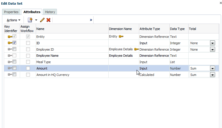

屬性包括:員工 ID、員工名稱、餐別、金額及 HQ 幣別金額。目標是取得金額並轉換為以 HQ 幣別計價的金額,亦即 USD (美元)。

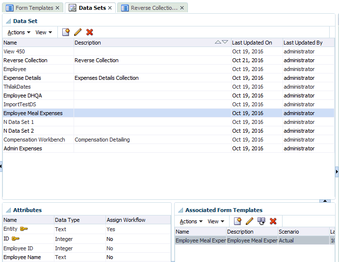

  1. 選取資料集合,再選取動作,然後選取編輯。
    顯示「金額」屬性的資料集合範例

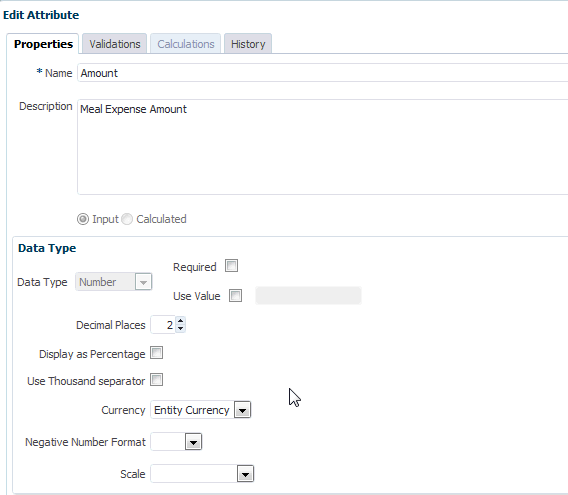

  2. 從屬性頁籤中,選取屬性 (例如,金額,亦即全球各團隊的餐費輸入值),按一下動作,然後按一下編輯。
    「編輯屬性」對話方塊,顯示「金額」屬性的「特性」
  3. 在幣別中,選取實體幣別表示此屬性 (金額) 將繼承表單部署之目標「實體」的幣別,在此範例中為 "USD" (美元)。

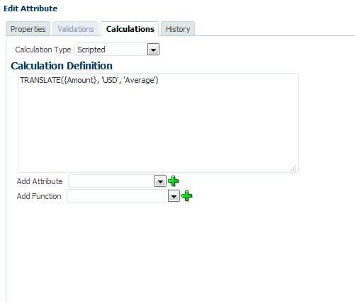

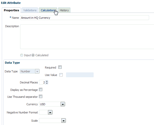

  4. 現在,看一下計算屬性以 HQ 幣別計價的金額,原先是以 USB (美元) 計價的「幣別」設定。
    「特性」對話方塊,顯示計算屬性「以 HQ 幣別計價的金額」。
  5. 在「計算」中,請注意 Translate 函數如何設定為使用「平均」匯率類型,將「金額」中的值轉換為 USD 幣別。
    計算屬性「以 HQ 幣別計價的金額」的轉換函數

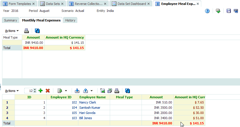

  6. 當資料集合設定完成後,您可以在已部署的表單看到轉換工作。以下範例顯示的表單範本,已部署至具有四種不同幣別的四個不同實體。
    已部署的表單,顯示採用四種不同幣別的四個實體
    我們來看一下印度的每月餐費。您輸入「金額」後,轉換旳幣別值會在您儲存時顯示出來。請注意,轉換乃是使用匯率表中的值來計算。
    顯示在「金額」欄並轉換為 HQ 幣別的輸入值

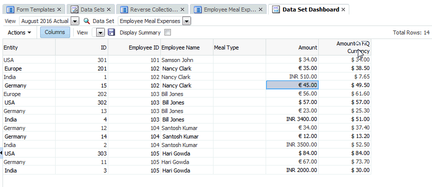

  7. 您也可以在「資料集」儀表板中查看此資訊。請注意「金額」欄中的幣別符號以及「以 HQ 幣別計價的金額」欄中的轉換值。
    在「資料集儀表板」中檢視幣別從當地幣別輸入的金額轉換為 USD 的 HQ 幣別
