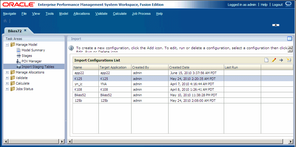

  7. 從任務區域中,選取管理模型,然後選取匯入臨時資料表。
    「匯入」畫面會顯示現有的匯入組態,且可用來建立、修改及刪除匯入組態。
  8. 從匯入 中,按一下新增匯入組態按鈕 「新增」按鈕,以建立新的匯入組態。
