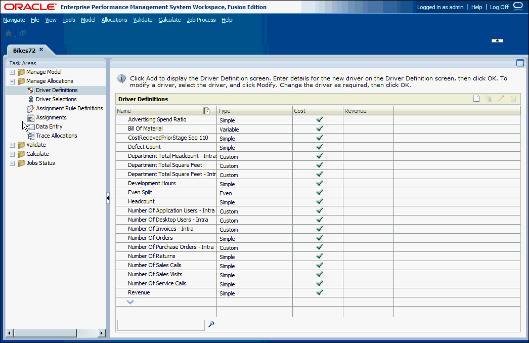

若要定義動因,請執行下列動作:
  1. 在開啟的模型中,從任務區域選取管理配置,然後選取動因定義。
    此時會顯示「動因定義」畫面。
    「動因定義」畫面顯示每個動因的名稱和類型,並顯示該動因是成本動因還是收入動因,或者兼具兩者。
  2. 按一下增加 「新增」按鈕。

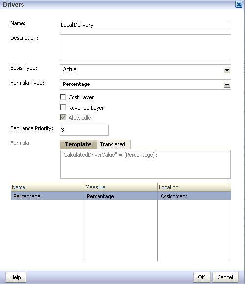

    使用「建立動因」對話方塊建立新動因。
  3. 在名稱中,輸入新動因的唯一名稱。
    「請勿」在動因名稱中使用特殊或限制的字元 (如 /、+ 或 @ 等符號),因為這會導致匯入作業失敗。請參閱 Oracle Essbase Database Administrator's Guide (僅英文版),以檢視最新的限制。

  5. 為動因選取基礎類型:
    • 實際—使用來源上的 "NetCostForAssignment" 值來配置下游成本。
    • 標準 — 將使用者決定的標準費率指派至來源交集上的動因。
      請參閱動因基礎類型。
  6. 從公式類型中,選取此動因的公式類型:
    • 均分
    • 簡單
    • 百分比
    • 簡單加權
    • 變數
    • 變數加權
    • 固定與變數
    • 自訂
    公式類型決定可供選取的變數。關於每個動因類型的說明,請參閱定義標準 Profitability 模型的動因及公式。
    如果您選取預先定義的公式,則實際的公式會在「公式」文字方塊的「公式範本」頁籤中顯示。每個元素可用的動因測量會列在「變數選擇」中。
    如果選取「自訂」公式,則「公式」文字方塊為空白且可以編輯。

  8. 選擇性:選取允許閒置,讓此動因能接受閒置成本或收入。如果已選取標準基礎動因,則此選項會自動啟動。
    計算後,會在 "IdleCost" 或 "IdleRevenue" 底下回報此資訊。
  9. 選擇性:在序列優先順序中,輸入動因序列優先順序。
    預設值是 100,最高的優先順序為 1。請參閱優先順序序列動因
  10. 選擇性:僅針對「自訂」公式,在動因公式中輸入使用者定義的公式。
    要用於自訂公式變數的測量必須已在「Profitability 應用程式主控台」中定義。使用「公式編輯器」建構公式,如 Oracle Essbase Database Administrator's Guide (僅英文版) 中所述。
  11. 針對公式中每個變數,選取下列值:
    • 在測量下,選取要用於公式的的測量。
    • 在位置下,選取模型內測量的位置,以便計算指令碼找到值:
      • 全域 — 測量會從目前 POV 成員所構成的交集中擷取。其他所有維度的成員會設為 NoMember。
      • 目標 — 測量資料會從目標的交集擷取。
      • 來源 — 測量資料會從來源階段的交集擷取。
      • 來源 — 測量資料會從目標與來源階段的交集擷取。
  12. 選擇性:在公式文字方塊上選取已轉譯,以在顯示實際成員的情況下檢視公式。
    如果您在變數選擇下選取其他成員,相關成員在「已轉譯」公式中便會變更。
  13. 按一下確定,以儲存新動因。
    此動因已新增至「動因定義」畫面中的清單,顯示名稱、公式類型、序列優先順序與層級。
