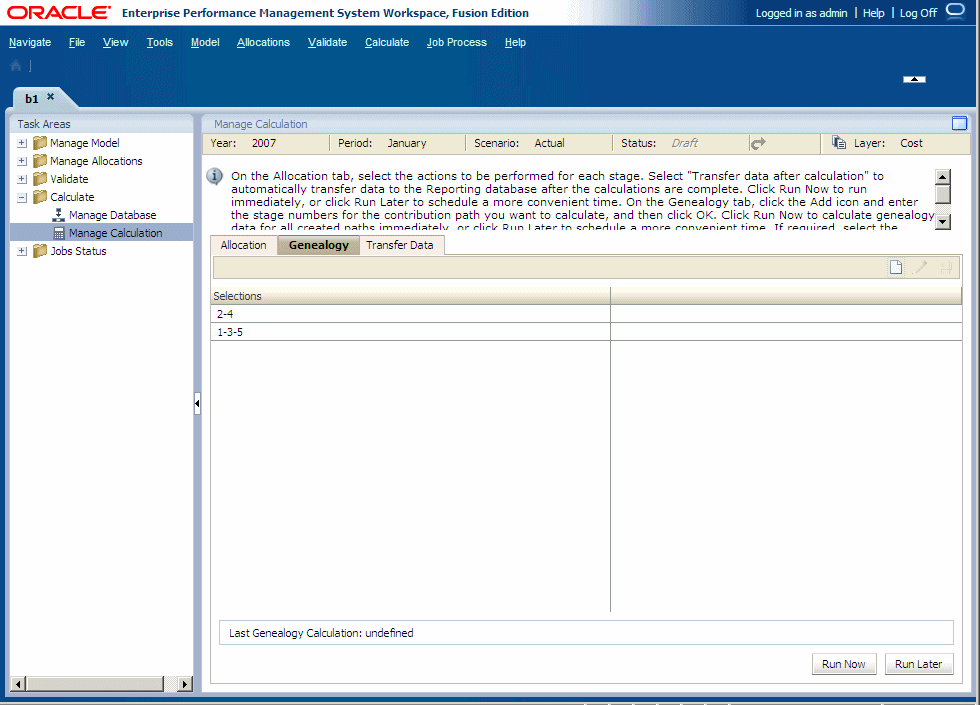

  1. 選擇性:從「任務區域」中,選取管理模型,然後選取階段,以檢視有效的階段名稱和成員。
  2. 從「任務區域」中,選取計算,然後選取管理計算。
  3. 選取家系頁籤。
    「管理計算」畫面的「配置」頁籤可用來選取要納入家系計算中的階段。

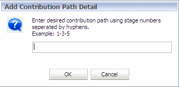

  4. 按一下新增 「新增」圖示 以顯示「新增貢獻路徑」對話方塊。
    使用「新增貢獻路徑詳細資料」對話方塊輸入包含於必要貢獻路徑的階段。
  5. 在文字方塊中輸入必要的貢獻路徑的階段號碼 (以連字號分隔),然後按一下確定。
    選取要包含於「貢獻」報表的階段時,有下列限制:
    • 至少必須輸入兩個階段。
    • 有效的階段號碼必須以升序次序輸入 (以連字號分隔),例如,“1-3-5" 或 "2-4”。
    • 在組態路徑中,每個階段號碼僅可輸入一次。
    • 選取用於家系計算的第一個和最後一個階段之間,必須至少有一個階段。例如,“2-3" 是無效的選擇。
    貢獻路徑列於「家系」頁籤的「選擇」下方。
    註:
    畫面會顯示上次家系計算的日期。系統會儲存該此計算的資料並一直沿用,直到有下一次的家系計算為止。
