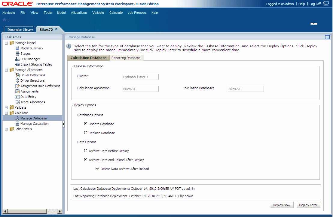

若要部署計算資料庫,請執行下列動作:
  1. 在開啟的模型中,從任務區域選取計算,然後選取管理資料庫。
    此時會顯示「管理資料庫」畫面的「計算資料庫」頁籤。
    透過「管理資料庫」畫面的「計算資料庫」頁籤來部署計算資料庫。
  2. 在 Essbase 資訊下,複查下列資訊:
    • 叢集顯示包含模型之 Essbase 資料庫伺服器的名稱。
    • 計算應用程式顯示已部署的應用程式名稱。
    • 計算資料庫顯示已部署應用程式所屬的 Essbase 資料庫名稱。
  3. 在部署選項下方,選取資料庫選項來部署計算資料庫:
    • 針對資料庫的第一個部署,所有選項都會變成灰階。此選項會首次建立整個資料庫。
    • 若要重新部署現有的資料庫,選取更新資料庫來保留新資料庫中現有的物件和特性選項,並變更大綱以反應現有的中繼資料。
    • 針對後續部署,選取更新資料庫來完全移除資料庫和應用程式,並重新建立。
  4. 在部署選項下方,選取用於計算資料庫部署的資料選項:
    • 選取部署前封存資料,將現有資料匯出至應用程式資料庫資料夾。若為「計算資料庫」,就僅會匯出層級 0 的資料。當密集維度成員低於 1,000 時,才會以欄格式匯出資料,否則都會以原始檔格式匯出資料。
    • 選取部署後封存資料並重新載入,即會使用之前匯出的資料檔案,自動再匯入回 Essbase 中。當建立新大綱時,若資料是以欄格式匯出,就會產生一個「規則檔案」。
      僅在沒有新增或移除維度時,才可使用此選項。若要新增或移除維度,可在「Profitability 應用程式主控台」中進行,或是透過在 Oracle Hyperion Profitability and Cost Management 中新增、刪除或變更階段來進行。
      刪除維度成員後,使用部署後封存資料並重新載入選項將立方體重新部署至 Essbase,但不一定能夠成功保存資料,這取決於 Essbase 處理這些刪除成員的方式和能力。因應方式:您可能必須匯出所有資料,並針對刪除的成員移除資料,然後在部署立方體後分別以個別步驟重新載入資料,不需要選取部署後封存資料並重新載入選項。
    • 選擇性:若選擇部署後保存資料並重新載入,您可以選取重新載入後刪除資料保存,在成功重新載入資料後自動刪除保存資料。
  5. 選擇性:在最後計算立方體部署下,複查上次部署的日期與時間。
  6. 選擇性:按一下稍後部署,以便在適當的日期與時間執行部署。請參閱排定任務流程。
    建立任務時若未選取此選項,您將無法排定任務。
  7. 選擇性:按一下立即部署,以立即部署「計算」資料庫。
    此時會顯示確認訊息,指出工作已開始,並識別已指派的任務流程 ID。
    視模型的大小和複雜度而定,這項作業可能需要大量時間。
  8. 使用任務流程 ID,在「狀態頁面」上監控部署進度,如監控標準 Profitability 工作狀態中所述。
  9. 如果已選擇更新資料庫選項,或資料匯入因某些原因而失敗,在部署後,從 Essbase 資料庫載入資料以確認計算未在空白資料集上執行。
