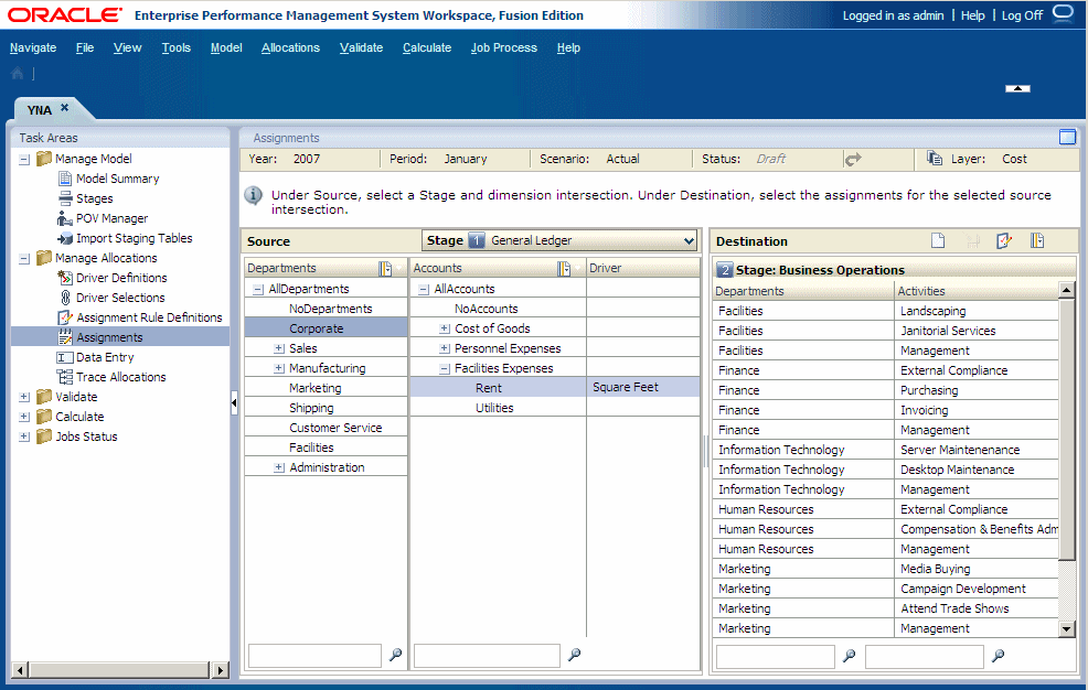

  1. 在開啟的模型中,從任務區域選取管理配置,然後選取指派。
    此時會顯示「指派」畫面。
  2. 針對選取的模型選取 POV 與階層,然後按一下執行 「執行」圖示。
  3. 在階段下,選取指派的階段。
    此時會顯示階段的維度與成員。
    指派畫面是用來選取指派的階段和「來源」交集。
  4. 在來源下,選取每個維度的成員,這些成員可針對指派規則的來源建立交集。交集的相關動因會在「動因」欄中加以識別。
    當選取交集的所有維度時,將在「目標」欄中值入下列資訊:
    • 目標階段的維度與成員 (若有適合此交集的指派)。
    • 目標階段與指派規則的名稱 (若有任何名稱套用至此交集)。
  5. 在目標下,按一下開啟指派規則管理 「開啟指派規則管理」圖示。
    此時會顯示「指派規則管理」對話方塊。
