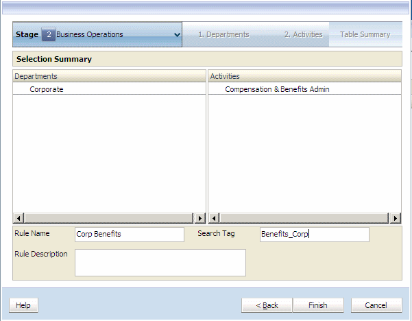

    已選取交集的所有成員時,即會顯示「目標選擇摘要」。
    「指派規則定義摘要」表格可用於檢視規則,以及輸入規則名稱、搜尋標記和概要說明。

  8. 為新規則輸入以下資訊:
    • 規則名稱 — 規則名稱可包含最多 80 個字元。
    • 搜尋標記 — 搜尋標記可包含最多 80 個字元。
    • 規則描述
  9. 按一下完成。
