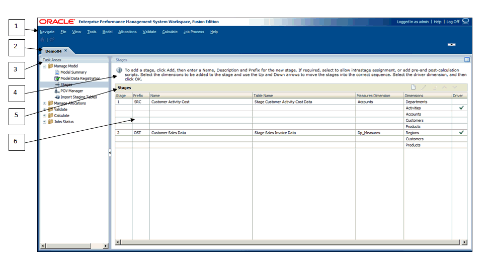

可從 Oracle Hyperion Enterprise Performance Management Workspace 存取的 Oracle Hyperion Profitability and Cost Management 工作區包含兩個主要區域:
使用「任務區域」窗格,在建置、驗證及計算模型和產生結果所需的程序之間進行導覽,並報告結果。
使用「內容」窗格,來檢視任務資訊、輸入或修改資訊,以及執行與建立和維護模型及其資料相關的任務。
Profitability and Cost Management 工作區包含下列項目:
位於視窗頂端的主功能表會顯示通用的 EPM Workspace 功能表選項 (「導覽」、「檔案」、「檢視」及「工具」),以及 Profitability and Cost Management 主功能表選項 (包括「模型」、「配置」、「驗證」、「計算」、「工作狀態」及「說明」)。
「應用程式名稱」頁籤會顯示目前作用中的應用程式名稱。
「任務區域」可用來選取建立、修改、驗證模型結構及計算模型所需的任務。您也可以產生報表。
註:
當您變更「任務區域」時,目前任務中存在的「檢視點」選擇會保留。此功能可讓您在畫面之間移動,而不需要重新選取 POV。POV 選擇狀態會維持原樣,直到使用者進行變更並按一下 POV「重新整理」圖示。
「資訊列」會提供目前所選任務的捷徑說明。
標題列會顯示目前內容窗格中所顯示的視窗名稱。
內容窗格會顯示目前所選任務的畫面,例如「階段」或「動因定義」。
