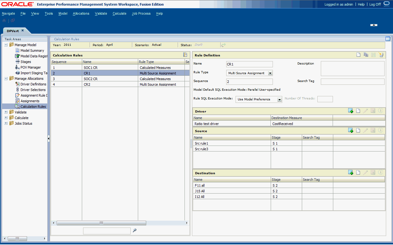

「計算規則」資訊面板顯示規則的相關基本資訊,同時也是檢視「計算規則定義」窗格中之規則相關資訊的控制點。它也是計算規則之定義與執行順序的控制點。
「計算規則」畫面包含三個區域:
  • POV 列—顯示目前選取的 POV。每個 POV 的「計算規則」都是唯一的。如需 POV 的詳細資訊,請參閱使用詳細 Profitability 觀點。
  • 計算規則區段—顯示「計算規則」的相關基本資訊。其預設排序 (以及主要使用方法) 是以「計算規則」順序號碼為基礎。您在此窗格中複查「計算規則」的順序,但您也可以排序和篩選其他欄,以針對複查目的隔離規則。
  • 規則定義區段 — 顯示「計算規則」窗格上強調標示之計算規則的定義。
「計算規則」畫面
