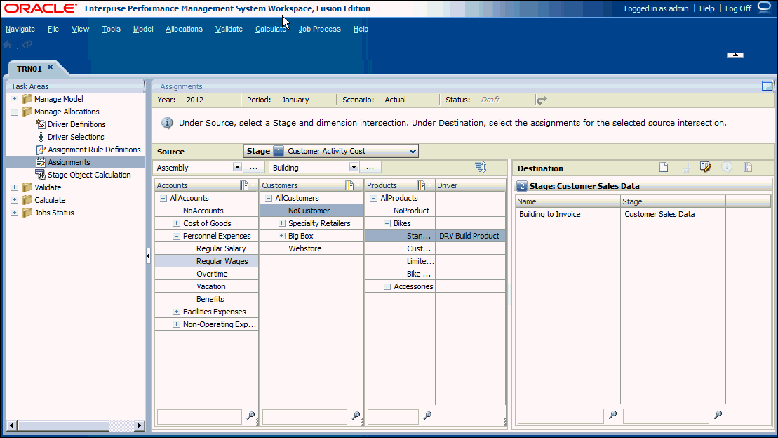

  1. 從 Oracle Hyperion Enterprise Performance Management Workspace 中,依序選取導覽、應用程式及 Profitability,然後選取您要檢視的應用程式。
  2. 在開啟的模型中,從任務區域選取管理配置,然後選取指派。
  3. 在指派畫面中,選取已選取模型的 POV,然後按一下載入 POV 狀態 載入 POV 狀態圖示。
    指派畫面用來選取指派的階段和「來源」交集。
  4. 在來源下,從每個維度選取一名成員,以針對指派的來源建立交集。來源階段是預先選取的。
    來源階段的前兩個維度會直接顯示在已顯示維度上方,而來源階段的最後三個維度會以完整成員清單顯示。

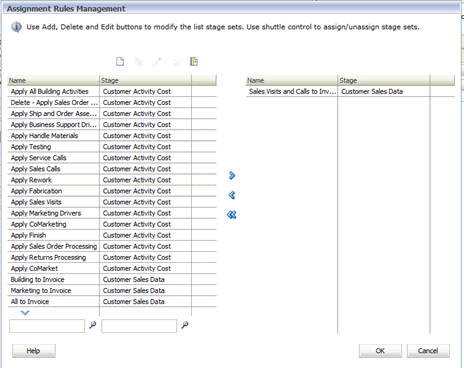

  7. 在目標下,按一下開啟指派規則管理 「開啟指派規則管理」圖示。
    若要新增多個指派規則,請參閱使用大量編輯器。
    在「指派規則管理」畫面中,您可以新增、編輯或刪除指派規則。
  8. 在指派規則管理畫面上,按一下新增指派規則 顯示「指派規則」對話方塊的「新增指派規則」圖示。請參閱建立指派規則

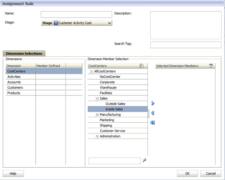

    輸入指派規則的「名稱」和「階段」,以及說明和搜尋標記,然後選取指派規則的維度。
  9. 在指派規則畫面中,輸入新指派規則的詳細資料:
    • 在名稱中,輸入新指派規則的名稱。
    • 從階段選取階段。
    • 選擇性:在說明中,輸入新指派規則的用途說明。
    • 選擇性:輸入搜尋標記以協助日後尋找指派規則。
  10. 在維度和維度選擇之下,使用方向鍵,將維度成員移至選取的維度成員欄。

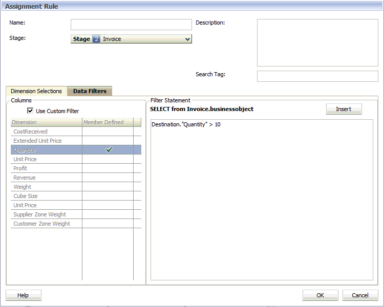

  11. 選擇性:若要在「資料篩選」頁籤上篩選「目標」階段:
    1. 在階段中,選取「目標」階段。
      隨即顯示「資料篩選」頁籤。
    2. 按一下資料篩選頁籤。
      當您選取「目標階段」時,會顯示「資料篩選」頁籤。使用此表格來選取您想要針對指派規則選取的維度和維度成員。
    3. 在資料篩選頁籤的欄之下,選取要用於指派規則的維度。
      「篩選陳述式」會顯示在右側窗格。例如,來自「客戶區加權」的 SELECT。
    4. 選擇性:若要建立篩選的標準類型,請對每個欄位連按兩下以輸入篩選的參數:
      • 在運算子之下,選取要使用的運算子類型,例如大於、小於、等於、不等於。
      • 在值之下,連按兩下欄位以輸入適當的值。
      • 在條件之下,連按兩下欄位以從下拉清單選取 OR 或 AND,以附加其他篩選陳述式。
    5. 選擇性:若要建立自訂篩選,請按一下使用自訂篩選。「篩選條件陳述式」和空白的編輯窗格會隨即顯示,因此,您可以輸入正確的數學和語法 SQL 公式。
      在「資料篩選」頁籤上,按一下「使用自訂篩選」,然後在編輯窗格中輸入 SQL 公式。

  13. 在指派規則管理對話方塊中,使用方向鍵選取階段集,然後按一下確定。
    使用選取的階段集合植入「目標」欄。
