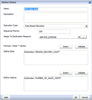

    此時會顯示「定義動因」對話方塊。
    使用定義動因對話方塊,以建立新費率基準動因。
  4. 對於作業類型,選取費率基準分配。
  5. 對於名稱,輸入新動因的唯一名稱。

  6. 選擇性:在說明中,為動因的用途輸入簡短說明。
  7. 在序列優先順序下,輸入計算優先順序做為正整數。預設值是 100,最高的優先順序為 1。如需詳細資訊,請參閱動因優先順序序列。
  8. 在指派至目標成員之下,按一下「瀏覽」按鈕 「瀏覽」按鈕,以針對將寫入配置值的動因選取「目標」測量,然後按一下確定。

  9. 在定義費率之下,輸入要用於公式中的費率 (Rate * Volume)。
    您可以輸入實際費率,或者也可以使用鍵盤和插入按鈕建立公式。

  10. 輸入公式,然後按一下驗證。
    SQL 動因公式已驗證,並顯示成功的訊息。繼續進行前先處理錯誤。
  11. 在定義數量之下,輸入要套用至公式中的數量 (Rate * Volume)。
    您可以輸入特定數量,或者也可以使用鍵盤和插入按鈕建立公式。

  12. 輸入公式,然後按一下驗證。
    SQL 動因公式已驗證,並顯示成功的訊息。繼續進行前先處理任何錯誤。
  13. 按一下確定,以儲存新動因。
