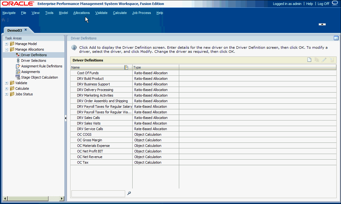

  1. 從 Oracle Hyperion Enterprise Performance Management Workspace 中,依序選取導覽、應用程式及 Profitability,然後選取要針對哪個應用程式建立動因。
  2. 從任務區域中,選取管理配置,然後選取動因定義。
    「動因定義」畫面會顯示每個動因的名稱和類型。
  3. 在動因定義中,按一下新增動因 「新增動因」圖示。

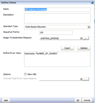

    使用「定義動因」對話方塊,以建立新比率基準動因。
  4. 在作業類型下,選取比率基準配置。
  5. 在名稱中,輸入新動因的唯一名稱。
    注意:
    請勿在動因名稱中使用特殊或限制的字元 (如 /、+ 或 @ 等符號),因為這會導致匯入作業失敗。請參閱 Oracle Essbase Database Administrator's Guide (僅英文版),以檢視最新的限制。
  6. 選擇性:在說明中,為動因的用途輸入簡短說明。
  7. 在序列優先順序下,輸入計算優先順序做為正整數。預設值是 100,最高的優先順序為 1。如需詳細資訊,請參閱動因優先順序序列。
  8. 在指派至目標測量中,按一下「瀏覽」按鈕 「瀏覽」按鈕,以針對將寫入配置值的動因選取「目標」測量,然後按一下確定。
  9. 在定義動因值下,輸入動因公式等式以決定執行動因的動因值。
    您可以使用鍵盤和插入按鈕建置公式。公式需要來源和目標結合。動因公式可能與 =destination.headcount 一樣簡單,或可能是來源和目標測量的複雜組合、由 SQL 支援的數學函式和其他函式。

  10. 輸入公式之後,按一下驗證。
    SQL 動因公式已驗證,並顯示成功的訊息。繼續進行前先處理任何錯誤。
  11. 選擇性:在選項之下,選取允許閒置讓此動因可接受閒置值。
    若已選取選項,且系統偵測到來源置換,則該值會用於比率標準。
  12. 選擇性:如果已選取允許閒置,請在置換動因值總計測量之下按一下「瀏覽」 「瀏覽」按鈕,以選取在來源中偵測到「置換」時作為比率分母的測量。
  13. 按一下確定,以儲存新動因。
