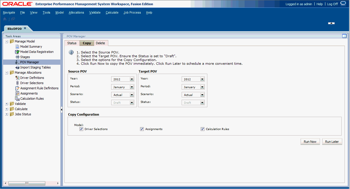

若要複製 POV,請執行下列動作:
  1. 選擇性:若有需要,請在「POV 管理」的「狀態」頁籤上建立 POV,以針對複製作業提供目標 POV。請參閱新增 POV。
  2. 在開啟的模型中,從任務區域選取管理模型,然後選取 POV 管理員。
    此時會顯示「POV 管理員」視窗的「狀態」頁籤,其中會列出所有現有的 POV。
  3. 在「POV 管理員」中,選取複製頁籤。
    使用「POV 複製畫面」選取 POV 副本的來源和目標,並選取要複製的資料。
  4. 在來源 POV 下,選取要複製的 POV。
    註:
    「來源」的「狀態」會自動設為指派給此 POV 的狀態,且無法在此畫面上進行修改。
  5. 在目標 POV 下,為複製的 POV 選取要成為其目標的 POV。
    注意:
    「目標 POV」必須是有效的 POV,且在「POV 管理員」畫面的「狀態」頁籤中,其「狀態」必須為「草稿」,否則將不會開始複製作業。
  6. 在複製組態之下,選取要複製的 POV 元素:
    在模型下,選取動因選擇、指派、計算規則,或全選。這些選項可讓您控制新 POV 所需的資訊。
  7. 執行下列任一作業:
    • 按一下稍後執行,以便排定複製 POV 的日期與時間。
      註:
      建立任務時若未選取此選項,您將無法排定任務。
    • 按一下立即執行以立刻複製 POV。
      確認訊息會指出工作已開始,且會識別已指派的任務流程 ID。選取工作狀態,然後選取搜尋任務,以監視狀態。請參閱工作庫。
