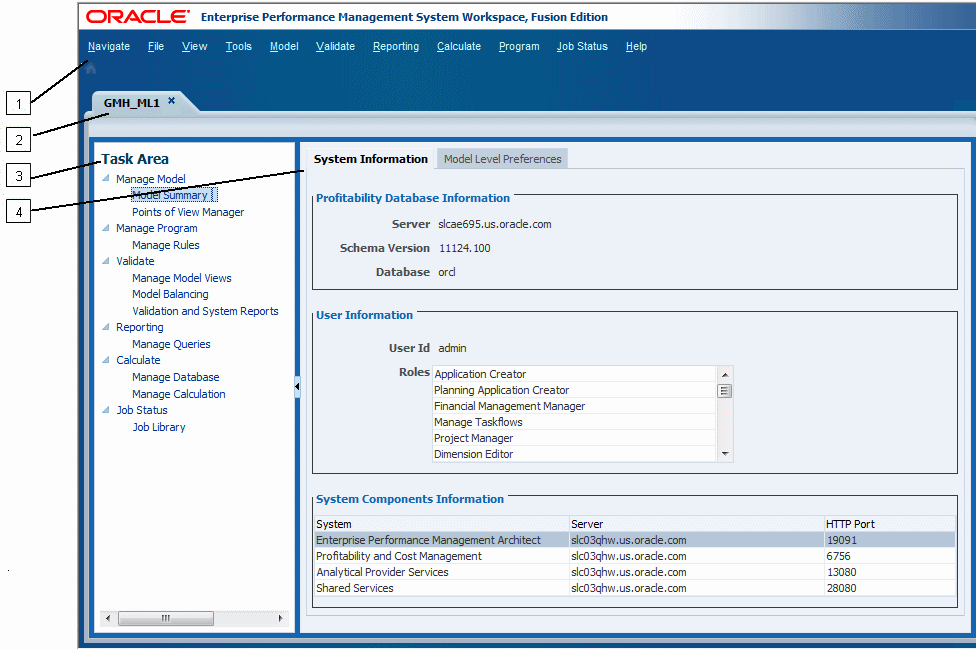

圖 7-1 管理分類帳應用程式的主工作區
「管理分類帳」工作區所具備的元素,如下段所述。
管理分類帳工作區包含這些項目:
  1. 位於視窗頂端的主功能表會顯示通用的 EPM Workspace 功能表選項 (導覽、檔案、檢視及工具),以及 Oracle Hyperion Profitability and Cost Management 主功能表選項,包括模型、驗證、報表、計算、程式、工作狀態及說明。
  2. 應用程式名稱頁籤顯示目前作用中之應用程式的名稱。
  3. 任務區域清單可用來選取建置、修改、驗證模型結構及計算模型所需的任務。您也可以產生報表,或者遵循整個模型中的配置鏈。
    註:
    當您變更「任務區域」時,目前任務中存在的「檢視點」選擇會保留。此功能可讓您在畫面之間移動,而不需要重新選取 POV。POV 選擇狀態會維持原樣,直到使用者進行變更並按一下 POV「重新整理」圖示。
  4. 內容窗格會顯示目前所選任務的畫面,例如模型摘要。
