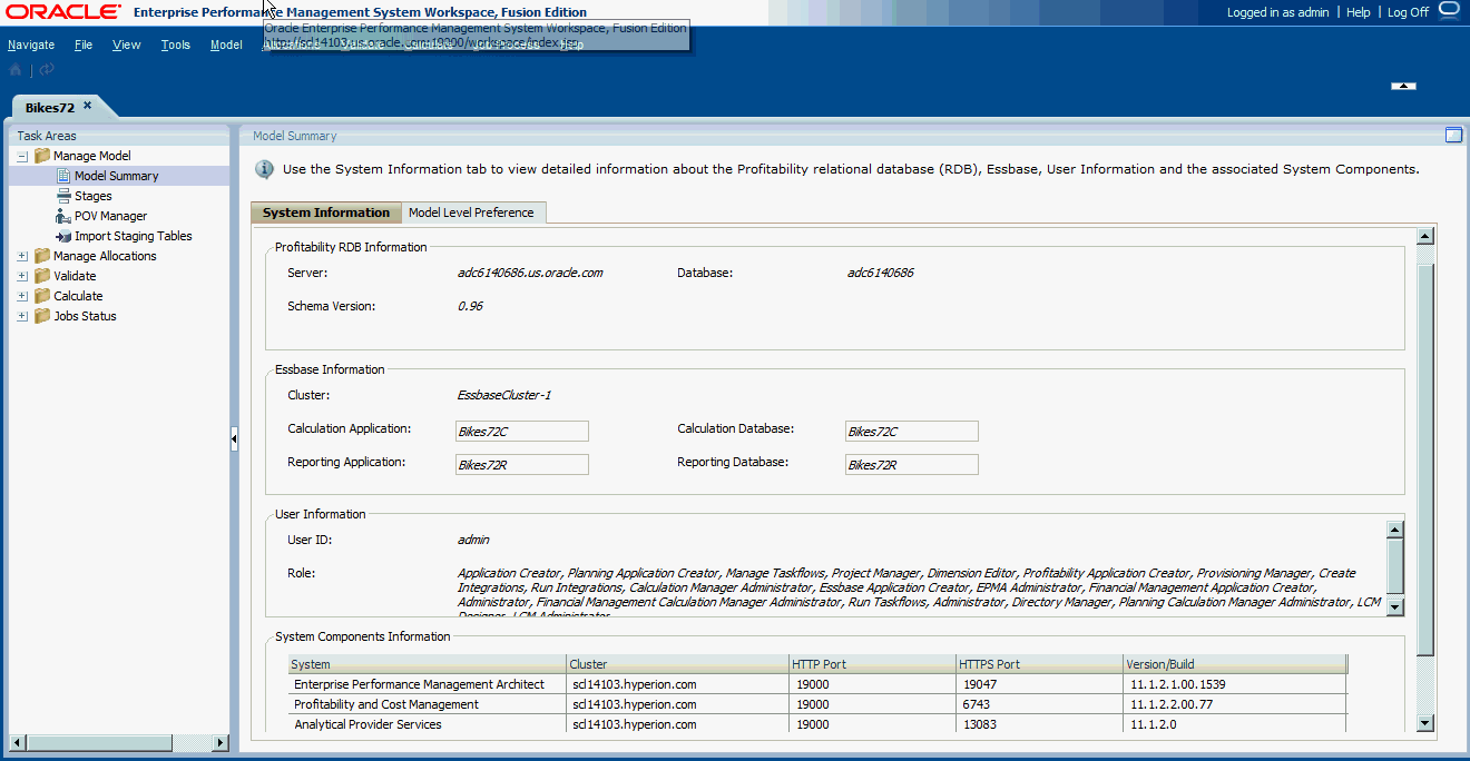

系統資訊頁籤
「系統資訊」頁籤為選取的模型提供詳細資訊,其中包含關聯式資料庫、Oracle Essbase 連線、授權使用者,以及相關聯的系統元件。
大部分的系統資訊是唯讀的,但您可以為「計算」與「報表」應用程式及資料庫輸入或修改名稱。
若要存取「系統資訊」頁籤,請執行下列動作:
  1. 從 Oracle Hyperion Enterprise Performance Management Workspace 中,依序選取導覽、應用程式及 Profitability,然後選取您要檢視的應用程式。
  2. 從「任務區域」中,選取管理模型,然後選取模型摘要。
    接著即顯示「系統資訊」頁籤。
「模型摘要」視窗會顯示「系統資訊」,例如「Profitability RDB 資訊」、「Essbase 資訊」、「使用者資訊」和「系統元件資訊」。您也可以選取「模型層級偏好設定」頁籤來設定顯示偏好設定。
表格 A-6 系統資訊頁籤
頁籤區域 描述
Profitability RDB 資訊 關聯資料庫 (RDB) 伺服器和模型資料所在位置的資料庫的名稱。也會顯示由所選取應用程式所使用的架構版本。
Essbase 資訊 Essbase 多維度資料庫伺服器叢集的名稱,該伺服器包含模型結構與關聯資料庫的名稱。
輸入或修改「計算」與「報表」應用程式及資料庫的名稱。關於禁用的單字和字元,請參閱 Oracle Essbase Database Administrator's Guide (僅英文版)。
使用者資訊 獲授權可存取 Oracle Hyperion Profitability and Cost Management 資料庫的使用者之「使用者 ID」,以及所有與該使用者關聯的安全性角色。
注意:請確定此使用者已獲授權而能夠存取 Essbase 資料庫與應用程式。請參閱 Oracle Hyperion Profitability and Cost Management 管理手冊。
系統元件資訊 安裝中每個元件的詳細資料,如下:
  • 系統顯示 Enterprise Performance Management 元件的名稱。
  • 叢集會顯示裝載該元件的伺服器名稱。
  • HTTP 連接埠會顯示由該元件所使用的連接埠。
  • HTTPS 連接埠顯示由該元件所使用的安全連接埠 (如可用)。
  • 版本/ 版次顯示列舉元件的版本和版次號碼。
    您可按一下任何欄標頭來排序欄。「系統」和「主機」欄使依字母排序,連接埠和版本/版次則依數字排序。
