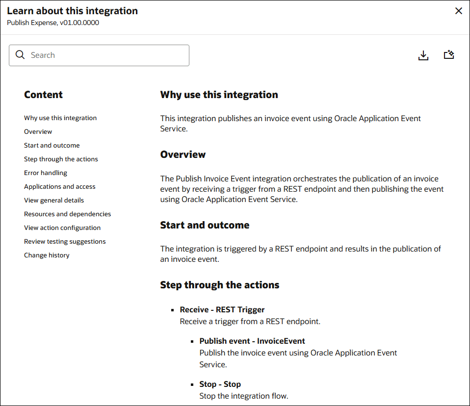

    4. キャンバスの側で、「この統合について学習」 この統合アイコンについて学習をクリックします。
    「この統合についての学習」パネルが開きます。
  5. この統合パネルについて学習では、AIによって生成されたドキュメントを表示できます。 AIによって生成されるドキュメントには、通常、統合の目的、概要、統合のトリガー方法、結果、アクション、エラー処理、必要なアプリケーションとアクセス、一般的な詳細、リソースと依存関係、テストの提案などの情報が含まれる場合があります。 この統合パネルについて学習で次を実行することもできます。

    • 「ドキュメントの再生成」 ドキュメントの再生成アイコンをクリックして、現在の統合フローに基づいてAIによってドキュメントを再生成し、前のドキュメントを置き換えます。 このオプションは、統合フローを変更し、ドキュメントを再生成する場合に便利です。
  6. 「閉じる」 「閉じる」アイコンをクリックして、「この統合についての学習」パネルを閉じます。
    この統合パネルについて学習すると、AIによって生成されたドキュメントと、検索の実行、コンテンツのナビゲート、PDFとしてのドキュメントの保存、ドキュメントの再生成のオプションが表示されます。
