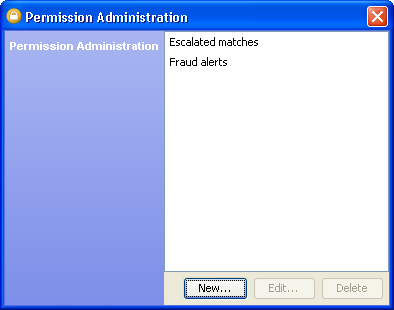

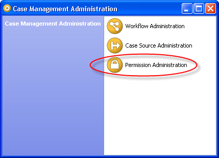

権限は、Case Managementの管理の「Permissions」セクションで定義して管理します。「Permission Administration」ダイアログを開くには、Case Managementの管理のメイン画面にある「Permission Administration」オプションをクリックします。
「Permission Administration」ダイアログには、定義済権限のリストが表示されます。
この画面から次のことができます。

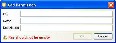

権限の作成
権限を作成するには、「New...」ボタンを押します。
「Add Permission」ダイアログでは、新しい権限のキーおよび名称を入力する必要があります。必要に応じて、権限の詳細な摘要を追加することもできます。
必要な情報を指定した後に、「OK」を押します。

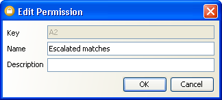

権限の編集
権限を編集するには、「Edit...」ボタンを押します。権限ダイアログが表示され、編集対象として選択した権限の現在の情報が示されます。
このダイアログで、権限の名称または摘要(あるいはその両方)を編集できます。
注意: 権限の作成後にキーを編集することはできません。
権限の適切な詳細を入力した後に、「OK」を押します。
