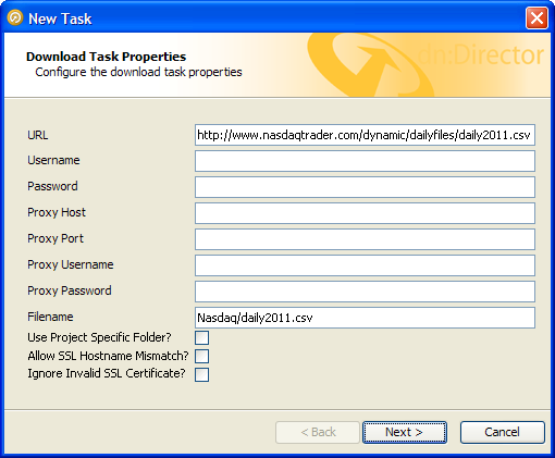

ファイル・ダウンロード・タスクに対して設定できるオプション一式は次のとおりです。
ソース・ファイルの場所を指定します。サーバーによる接続が可能なインターネット上の場所または別のネットワーク・ファイルの場所を指定できます。
ユーザー名を指定します(ファイルのダウンロードに認証の詳細が必要な場合)。
パスワードを指定します(ファイルのダウンロードに認証の詳細が必要な場合)。
プロキシ/ファイアウォール・サーバーのIPアドレスの名称(サーバーが直接インターネット/ネットワークに接続されていない場合)。
プロキシ/ファイアウォール・サーバーへの接続に使用するポート。
プロキシ/ファイアウォール・サーバーに対する認証に使用するユーザー名。
プロキシ/ファイアウォール・サーバーに対する認証に使用するパスワード。
ランディング領域にダウンロードされたファイルに指定する名称。ファイルをランディング領域のサブフォルダに配置する場合は、スラッシュを使用してディレクトリ構造を指定します(例: DownloadedData/downloadedfile.csv)。
このオプションを選択すると、プロジェクト固有のランディング領域にファイルが自動的に配置されます。このオプションは通常、プロジェクト権限が適用されていて、ランディング領域にアクセスできるのが同じプロジェクト内のプロセスのみに制限されている場合に使用します。
このオプションを選択すると、ダウンロード・タスクでは、SSL証明書に指定されているホスト名とその証明書を適用するサーバー名の相違が無視されます。
このオプションを選択すると、ダウンロード・タスクでは、ホストにある未検証のSSL証明書が無視されます。
最後に、ファイル・ダウンロード・タスクに名称を指定し、必要に応じて摘要を入力できます。
次のスクリーンショットは、Nasdaqからデータをダウンロードするファイル・ダウンロード・タスクの例を示しています。この場合、認証の詳細は不要です。
