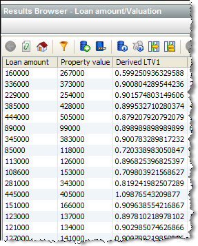

この例では、「Expression」プロセッサを使用して、ある数値属性値を別の数値属性値で除算します。
次の2つの属性が入力であり、出力属性(ExpressionResult)はDerivedLTV1に名称が変更されています。
次の式が使用されます。
結果:
