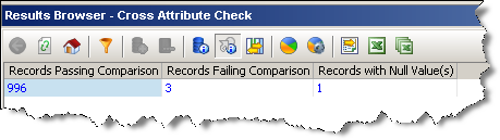

「Cross-attribute Check」では、結果のサマリー・ビューが作成され、次の統計が表示されます。
統計
意味
Records passing comparison
比較に合格したレコード数
Records failing comparison
比較に失敗したレコード数
Records with null value(s)
比較対象の値のいずれかまたは両方がnullだったレコード数

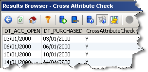

この例では、2つの属性「DT_ACC_OPEN」と「DT_PURCHASED」が比較され、データの繰返し数が表示されます。
サマリー・ビュー
「Records passing comparison」のドリルダウン
