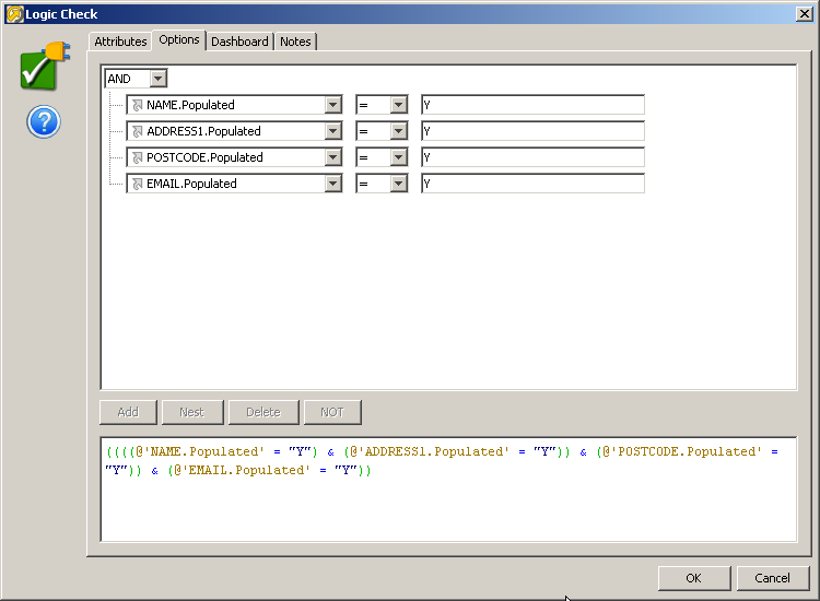

Input attributes and logic operators (AND, OR, NOT AND, NOT OR) |
GUI形式の式ビルダー |
入力属性から式を作成します。 |
なし |
指定したオプションによって、レコードのフィルタ処理に使用される式の構成が決定されることに注意してください。また、式の作成方法を習得している場合は、式を直接編集することもできます。式は、「Expression Filter」カスタム・プロセッサでも使用できます。

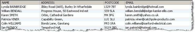

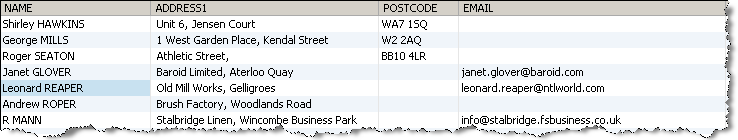

次の例では、「NAME」、「ADDRESS1」、「POSTCODE」、「EMAIL」の属性がすべて移入されているレコードをフィルタ処理します。これらの属性は、「Populated」フラグを生成するために、最初に「Quickstats profiler」でプロファイリングされます。

「Records Passing Check」のドリルダウン
「Records Failing Check」のドリルダウン
