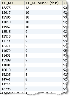

この例では、「Lookup Check」を実行して、少なくとも1つの受注(「Workorder」表のレコード)が各「Customer」レコードに対して存在していることをチェックします。この結果、受注なしのすべての顧客は「Prospects」とタグ付けされ、アクティブな顧客統計に組み込まれません。
サマリー・ビュー
「Valid Records」のドリルダウン
「Invalid Records」のドリルダウン
