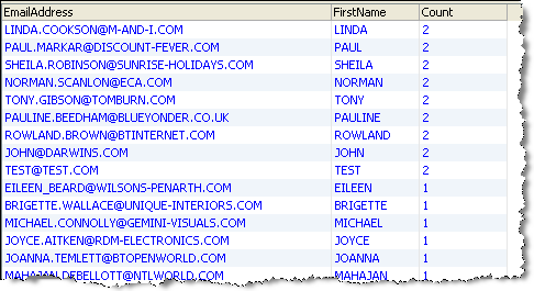

この例では、複数の属性の包含関係をチェックします。Eメール・アドレスには氏名が含まれることが多いため、「FirstName」(名)属性と「EmailAddress」(Eメール・アドレス)属性の間の関係を調べます。
サマリー・ビュー
「EmailAddress」属性に「FirstName」属性が含まれる「1829」レコードをドリルダウンすると、次のビューに、関係が検出されたレコードの各ペアがすべて表示されます。
