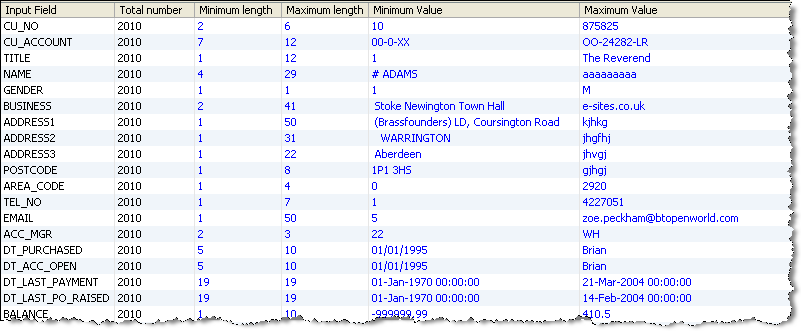

「Additional Information」ボタンをクリックすると、前述の統計とともに、最短値、最長値、最小値および最大値を含むレコードの数とパーセントが表示されます。
この例では、「Max/Min Profiler」を使用して顧客レコード表のすべての属性を調べます。
