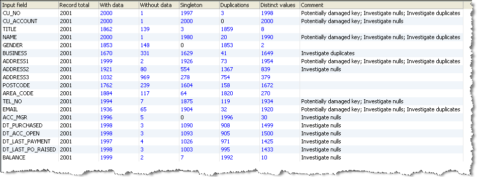

「Quickstats Profiler」では、結果のサマリー・ビューが作成され、属性ごとに次の統計が表示されます。
統計 |
意味 |
With data |
その属性にデータを含むレコードの数。 |
Without data |
その属性にデータを含まないレコードの数。これには、NULL値を含むレコード、およびその他のタイプの非データ(スペースのみ、または印刷不可能な文字など)を含むレコードも含まれます。数値をドリルダウンすると、検出された非データのタイプの明細が表示されます。 |
Singletons |
その属性で1回のみ検出された値を含むレコードの数。 |
Duplicates |
その属性で複数回検出された値を含むレコードの数。 |
Distinct |
属性で検出された異なる値の数。数値をドリルダウンすると、これらの値の明細が出現頻度別に表示されます。 |
Comments |
「Additional Information」ボタンをクリックすると、前述の統計が、分析対象レコードの合計数に対するパーセントとして表示されます。
自動コメント
自動コメントは、データ内で関心を集める可能性がある分野を強調するために生成されます。次に例を示します。
前述のコメントが複数適用されると、それらのコメントは連結されます(後述の例を参照)。
この例では、「Quickstats Profiler」を使用して、最初に顧客レコード表の概要を把握します。
サマリー・ビュー

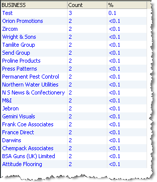

サマリー・ビューで「BUSINESS」の重複値「41」をドリルダウンすると、EDQでは各重複値の頻度が表示されます。
