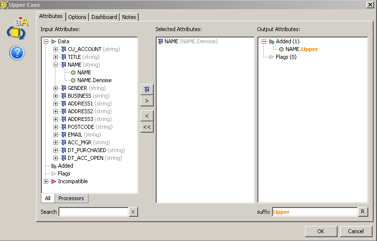

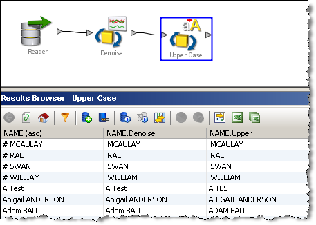

デフォルトでは、後続のプロセッサはその入力属性に最新の属性値を使用します。たとえば、リーダーと「Upper Case」プロセッサの間に「Denoise」プロセッサを挿入すると、「Upper Case」プロセッサの入力として使用される「NAME」属性は、元の「NAME」属性ではなく、属性の「NAME.Denoise」バージョンになります。
青色の矢印アイコンは、属性が受けたすべての変換を含めた、属性の最新バージョンが使用されることを示します。
これは、初回に処理の正しい順序を確保しなくてもかまわないことを意味します。別の変換の前に中間の変換を挿入しても、多くの場合、他のプロセッサに影響せずに実行できます。
導出属性は、導出属性の名称をそのデフォルトの名称形式から名称変更(たとえば、「NAME.Upper」が「New_name」に名称変更)した場合も、結果ブラウザでは導出元の属性の横に表示されます。
定義済の属性は、緑色に塗りつぶされた円で示されます。これらは、属性の最新バージョンではなく、属性の特定のバージョン(「NAME.Denoise」など)を示します。
注意: 後続プロセッサへの入力には、最新バージョンではなく、定義済の属性を選択できます。青色の矢印アイコンの下のプロセッサ構成で、各属性を展開して使用可能な定義済の属性を表示できます。前述の例では、「NAME」(元のソース属性)と「NAME.Denoise」を使用できます。リストに表示されている属性はすべて、プロセッサの入力として選択できます。 |
